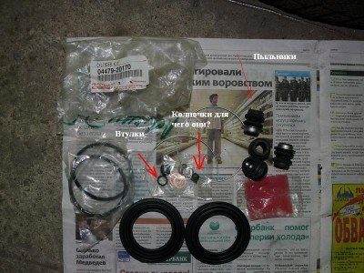

Мужики подскажите пож-та, на тех ремкомплектах которые на фотках идет пыльник, резиновая втулка (круглая шайба резиновая) и резиновые колпачки. Я на схеме и в букваре нашел только втулки и пыльники и на экзисте тоже, хочу отдельно заказать, а нафига колпачки резиновые?

СообщениеДобавлено: Пн июл 18, 2011 5:21 pm
Сообщения: 1084
DenChugun
колпачки на прокачные штуцеры, а остальное в прцессе переборки увидиш кога разбереш

Crazy-Frog
Т.е. если я собираюсь проревезировать только направляющие суппорта и не трогать тормозные циллиндры, то эти колпачки мне не нужны?

DenChugun
колпочки для штуцера прокачки и втулки для направляющих, када вытащиш увидиш на направляющих прорези на конце)))

DenChugun
Втулки надеваются ТОЛЬКО на нижние направляющие.
СообщениеДобавлено: Вт июл 19, 2011 9:24 am
denis123567
их там перепутать нельзя :) Иначе просто не влезут.
Блин, т.е. получается, что мне достаточно отдельно заказать тойотовские втулки 47769-05010 и пыльники 47775-05010 для ревизии направляющих, а колпачки не заказывать. Верно?
Это я уже вкурил.
Просто не хочу заказывать комплект левайса, а полный тойотовский не нужет мне, хочу только направляющие проревезировать.
СообщениеДобавлено: Вт июл 19, 2011 11:33 am
Сообщения: 1281
Двигатель: 3SFE/2,0
DenChugun
Ну так и закажи себе только то, что надо по отдельности:
4 пыльника + 2 втулки + смазку прикупи для супортов :wink:
