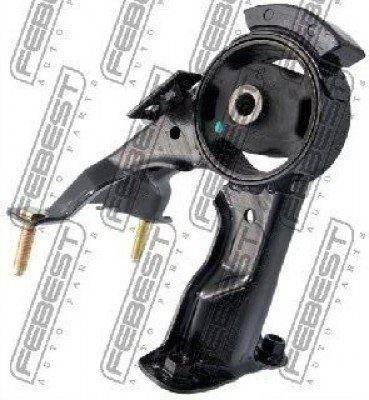

12371-16290 А такая подойдёт на 4АФЕ 06.96г.? И что там на опоре за нашлёпка сверху спереди?

Сзади поменял опору целиком с кронштейном Фебест 1100 +1600 замена руб, спереди только сайлент РБИ (300р + работа550) Москва. так как новую ставил год назад. треснула так как задняя убитая была. Меняйте обе сразу если есть сомнения. Дольше прослужат.

Вчера проделал подобную работу на своем авто. Менял сайлент Фебест ТМВ-105 ценой в 300 рублей. Потратил на это весь день. Менял на лужайке на даче безо всяких ям, но с 2-ми домкратами. Тот еще атракцион, тем не менее все удалось. По-хорошему надо было менять опору в сборе,т. к. в родной посадочное место деформировалось и напоминало яйцо, сам сайлент-в мясо. Запресовывал с помощью высокотехнологичного устройства под названием Кувалда здоровая. В качестве оправки подошел блин от наборной гантели. 3 болта кронштейна открутил накидным ключом, постукивая по нему молотком. Было трудно вытащить опору из-за длинных шпилек, мешали топливные трубки. Тогда, чтобы не опускать подрамник, отпустил их крепление к моторному отсеку и крепление топливного фильтра. После этого их удалось чуть-уть подтянуть наверх. Этого оказалось достаточно, чтобы вынуть опору. Одним словом, весьма хлопотное занятие, если по первому разу, но тем не менее вполне реальное. Прокатился на авто, разницы не ощутил, разьве что на холостых оборотах чуть уменьшилась вибрация на руле.

ребят подскажите, подушка 12371-16350, написано от Калдины нам подходит? дешевле чем на карину стоит, примерил, вроде как хорошо подходит.. кто в курсе, что это за "хохолок" наверху опоры?
Грузик. Для размывания резонанса.

wAnTed писал(а):
Beso, а почему его на опорах карины нет? он мешать по идее не должен на 7А-ФЕ.. а лучше ли с ним будет?
На карине он в виде круглого набалдашника прикручиваемого к опоре.На первой фотке его хорошо видно.Называется демпфер и стоит дороже самой подушки ну или почти столько же.
