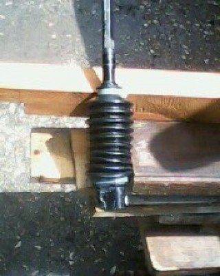

Была проблема - скрип в рулевой при повороте руля (не зависимо от того что машина едет или стоит на месте) то появлялся, то пропадал началось все в середине зимы (скрип был где-то под рулем) - заехал на сервис везде, где можно можно было побрызгали WD-шкой, но проблема осталась. К концу весны скрип начал переходить в хруст - опять заехал на сервис - на яме добрались до нижнего карданчика - побрызгали WD и все проблема ушла. Посмотрев по форуму - пошел по автомагазинам и нашел пыльник рулевой колонки (1102-3401066) от Таврии - встал как родной (даже подрезать ничего не пришлось) цена вопроса пыльник 1 убитый енот + туба смазки для шруса 100гр 1 убитый енот + время в гараже часа два.

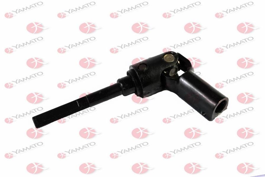

В екзисте появился польский аналог нижнего вала рулевого управления.в районе 85 баксов. В автопитер точка ру есть Febest AST190.за 50- 8)

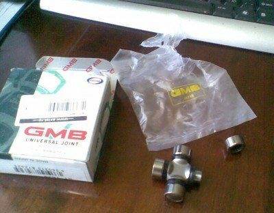

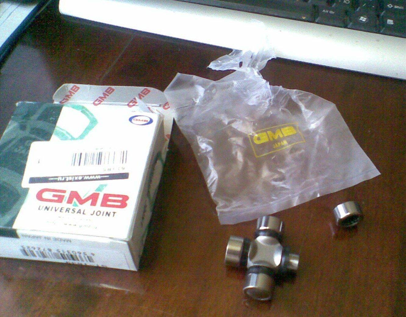

Вчера купил крестовину GMB номер 1640, посмотрел, а внутри нет подшипников :o :o :o
только сам корпус крестовины и щашки вплотную к нему ходят. Это только мне так попалось или у всех такие???
насколько я знаю крестовины, они все снабжаются подшипниками в чашка, для уменьшения трения в детали чашка/корпус.

desha писал(а):
И даже фторопластовых втулочек нету???
Неа, метал об метал. Ипыльник на конце :D, а и ещё 2 капли салидола обнаружил.
А что не 1639? Ведь пишут же , что её закернить легче. Себе тоже взял 1639, made in japan.

Lifeyar писал(а):
А что не 1639?
Их небыло в продаже. А на твоих есть подшипники?

СергейS
Конечно есть, на фото видно, игольчатые.

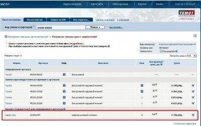

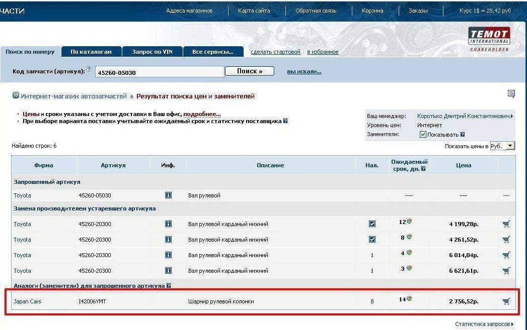

Вот ещё что, на exist.ru появилась замена оригинальному карданчику. Цена весьма интересная, никто не брал ещё? Подойдёт?
Добавлено спустя 6 минут 59 секунд:

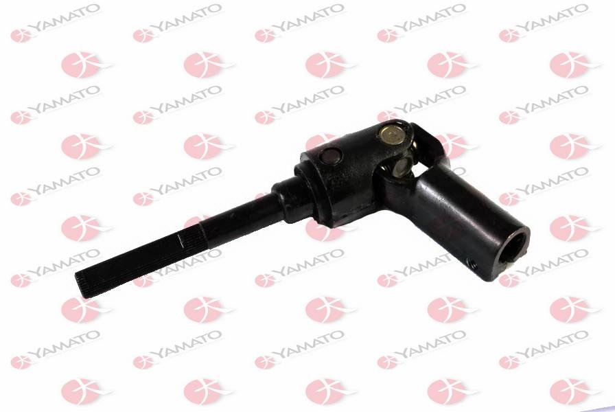

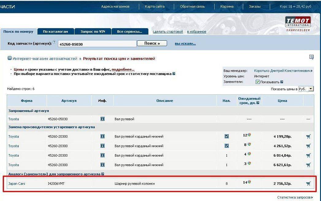

Вот фотку нашёл, поляки ставят на Крину Е, вроде подходит.

Lifeyar писал(а):
СергейS
Я заказал-придет в понедельник 1-го августа.
Только я Febest заказал за 1200
