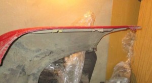

Оказывается кронштейны заднего бампера отличаются не только цветом и номером..
На первый взгляд одинаковые но при детальном рассмотрении оказывается что передние и задние кронштейны имеют слегка различный угол наклона, разница всего градусов в 3-5, заметна становится при совмещении одного с другим.
30072011078.jpg [ 98.48 КБ | Просмотров: 12282 ]
СообщениеДобавлено: Пн авг 01, 2011 2:30 pm
Woolf
Ога, есть такое:)
Тоже земетил когда покупал. Хитрожопыэ ипонцэ

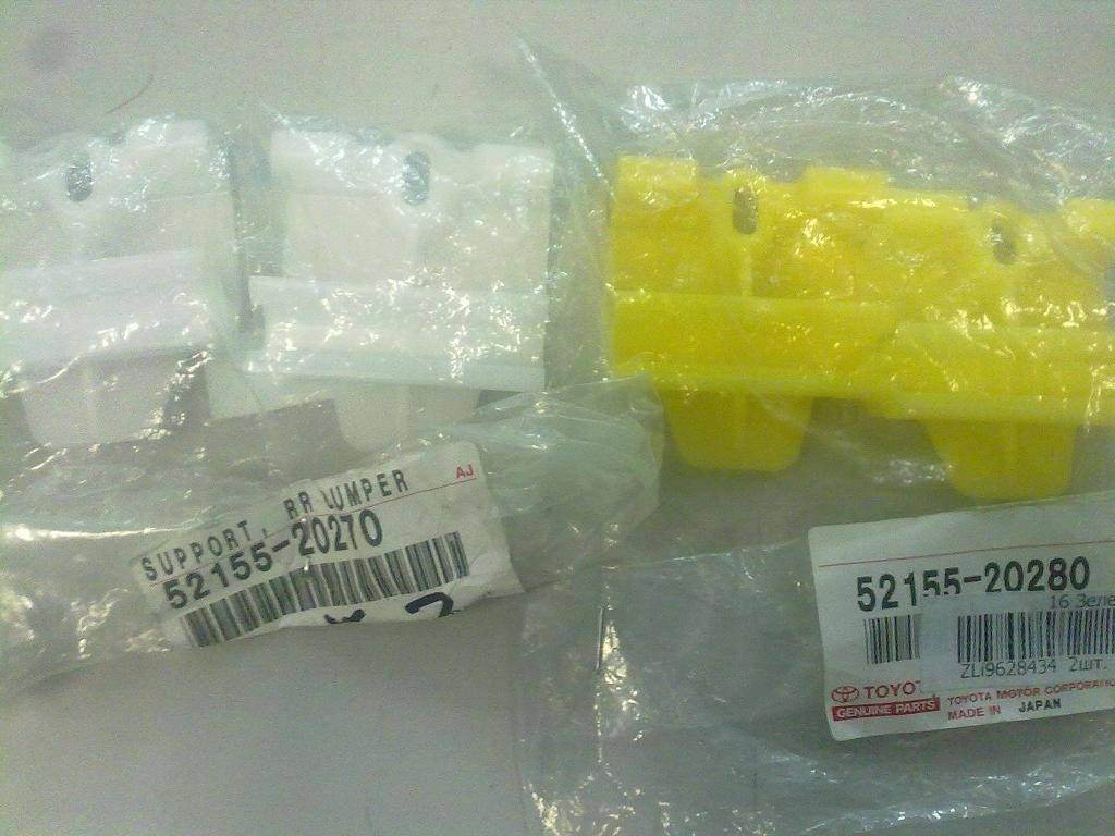

СообщениеДобавлено: Вс дек 01, 2019 9:47 pm
Сообщения: 4547

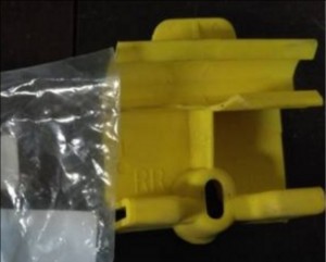

Проясните пожалуйста, жёлтые вроде передние крепления, а белые -задние.
Почему на жёлтых написано RR ( Задний Передний), и написано ли что-то на белых?

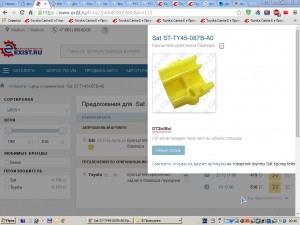

У меня на жёлтом (покупал вместе с неоригинальным бампером) ничего не написано, я понимаю,что это Sat:
https://www.exist.ru/Price/?pid=B380C68C&sr=113

СообщениеДобавлено: Пн дек 02, 2019 12:52 am
Сообщения: 1468
Azamat_630 писал(а):
что это Sat:
SAT делает только передние клипсы.Они левые и правые одинаковые.

Это я понял, просто меня вводит в заблуждение аббревиатура RR.

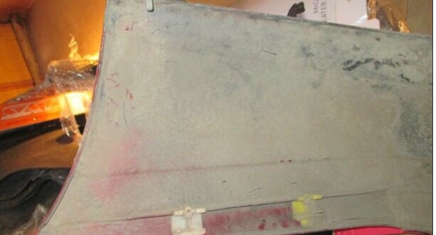

Вообще запутался теперь, на некоторых фотках жёлтые сзади стоят :shock:
Скриншот 02-12-2019 110550.jpg [ 190.29 КБ | Просмотров: 9800 ]
Скриншот 02-12-2019 110615.jpg [ 191.25 КБ | Просмотров: 9800 ]
СообщениеДобавлено: Ср дек 04, 2019 8:48 pm
Азамат, в оригинале желтые стоят ближе к колесу, белые позади. RR это маркировка пластика, поэтому на неё не надо делать упор) По поводу передняя, задняя клипса, я ставил бампер на калдину и некоторые клипсы были сломаны, так вот ставил то что нашёл. В принципе местами их поменять можно, но либо с бампера срезать направляющую которая не даёт перепутать клипсы либо на белой клипсе делать пропил чтоб направляшка в него заходила. Так вот я выбирал второй вариан и ничего не изменилось, бампер как сидел так и сидит, зазоры на месте. По этой причине китайцы делают только передние клипсы так как у них есть отлив под направляшку бампера и её можно ставить хоть вперёд хоть назад.
