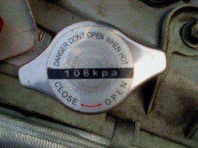

Оригинал тоже разный бывает. Вот у меня до этого стоял оригинал такой
Потом он развалился, как я уже писал. У меня проходил 106 тык, а у предыдущего владельца х.з.

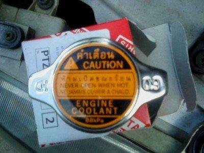

Новый оригинал выглядит вот так
Хотя на обоих стоит выштамповка 0.9, на старой стоит 108 кПа, а на новой 88 кПа :o

Комментарий к файлу: Новый оригинал

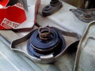

:evil: :evil: :evil: Б...ская, типа оригинальная, крышка. Сегодня пришлось выехать за город, хорошо, что недалеко. Где-то в 30 км от города, стало потеть лобовое и пошел пар (слава богу не дым :)) из под ног. Как ж.... чувствовал. Сразу под капот полез, а там только что меняный патрубок надулся и стал раза в 1,5 толще. Скинул давление, открутив также недавно меняную крышку. Видимо она не давала стравливать давление в расширительный бачок. На обратном пути останавливался ещё 3 раза, проверял. Хоть на разборке ищи эту крышку оригинальную:( Вопрос дилетанта. Если прогорела прокладка ГБЦ, и газы попадают в антифриз, так патрубок мог раздуться из-за этого?

Пока в абсолютной финансовой ж.., пришлось 'модернизировать' то, что есть. Снял одно резиновое уплотнительное кольцо и металлическое колечко. Крышку завернул на пол оборота. Держится крепко. Путем нажима на верхний патрубок, удостоверился, что теперь при избыточном давлении антифриз будет стравливать в расширительный бачок. Теперь жду з/п или халтуры :(
