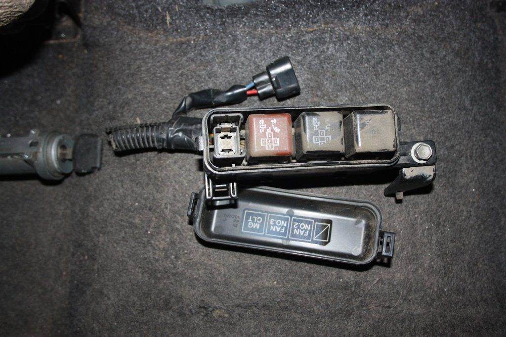

Нашёл ещё одну коробочку кому надо? 350р
IMG_8237.JPG [ 280.31 КБ | Просмотров: 5876 ]
