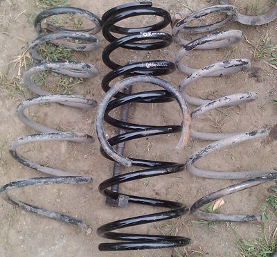

зад встал вообще отлично. Во время замены обнаружилось, что вторая пружина сзади тоже сломалась. Фото пружин приложил (так, если кому будет интересно).

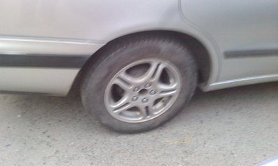

а вод перед не очень. после установки фары в небо, появился стук, даже при съезде на скорости 10км/ч с лежачих полицейских.
думал опоры (их не менял, подшибник выглядит не идеальным).
пообщался с мастерами - говорят скорее всего пружина растянула шток почти на полную, и стук именно внутри стойки (шток кончается).
с учётом подъёма - вполне возможно.
Внимание вопрос - что сейчас делать?
Варианты, которые приходят в голову:
1. Поставить старые пружины с переди (с зади новые, с переди старые - не уверен, что будет всё хорошо).
2. заниматься "отпилом лишнего" не нравится мне идея "укороченной" по кол-ву витков пружины.
3. подождать - "а вдруг осядут".
4. Ваш вариант
езжу с вс. Немного стало полегче - стал проглатывать ооооочень маленькие ямки, но с лежачими полицейскими до сих пор не дружу. взываю помощи.
Комментарий к файлу: переднее колесо

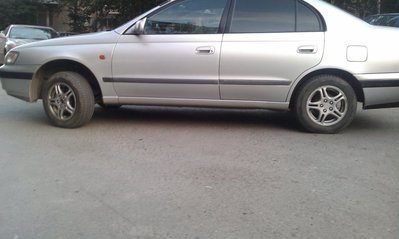

IMAG0129.jpg [ 92.22 КБ | Просмотров: 6575 ]

Ждать, когда осядут не вариант - могут и не осесть никогда. Либо ставить старые, либо замутить от двенашки с отпилом витка. Судя по фотке, надо, чтобы передок опустился на 3-4 см, иначе так и будет пробивать при проезде ямок. :)

IMAG0122.jpg [ 317.56 КБ | Просмотров: 6366 ]

Меня из спецов по пружинам можно сразу вычеркнуть, у меня на машине до сих пор заводские пружине в идеале, и они меня пока устраивают во всем. Так что я вопрос пружин не изучал. По фото видно что у тебя морда очень задрана, как на мой взгляд. Зад нормально

gest0r писал(а):
А зачем у тебя на фото задняя пружина стянута стяжкой?
СообщениеДобавлено: Чт авг 11, 2011 8:18 am
Сообщения: 564
Машина: Toyota carina E
пружина не стянута :) по виткам видно.
я сначала хотел стягивать, приготовился.
потом подумал, что не плохо сфотографировать.
Дима, спасибо за комментарий!
