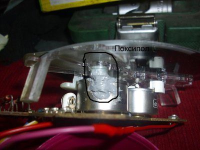

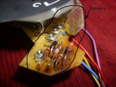

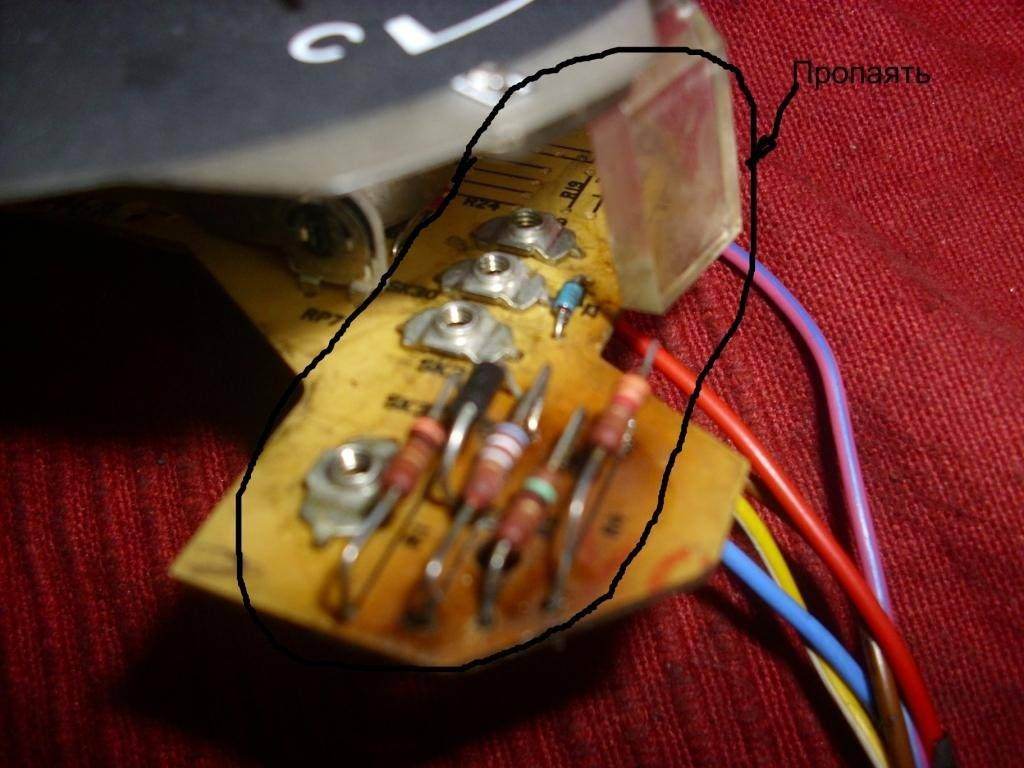

Опуская банальную неисправность "зашкала" температурного прибора, связанную с замыканием на массу
сигнального(желтого) провода от однопинового датчика температуры, хочу на примере своего авто Carina-E 1996 г.в.
английской сборки 4A-FE (внутр. модель AT190L-BEMDKW) поделится решением проблемы зашкаливания прибора температуры.
Изначально, резистивный делитель напряжения прибора работает в жестком температурном режиме, который со временем
усугубляется ухудшением массы прибора, которая находится на блоке двигателя (доступ-со снятым стартером). Постоянный
местный температурный нагрев приводит к выгибанию прозрачной пластмассовой верхней части прибора(шкала), которая
является верхней опорой якоря электромагнита прибора. При тряске в движении и, просто, на месте временами якорь
электромагнита касается статорной обмотки, мгновенно возрастает ток нагрузки и-стрелка зашкаливает.
Это-теория, а теперь-ЧТО ДЕЛАТЬ?
1. В непосредственной близости от датчика температуры ( по ходу движения сзади и справа, чем ближе к датчику-тем
лучше) закрепляем новый провод массы и протягиваем его , например, через двойное резиновое уплотнение трубок
кондиционера в салон к щитку приборов. На правом (по ходу движения) коричневом разъеме щитка приборов "рубим"
коричневый провод штатной массы на 12-м пине и устанавливаем свой. Это- гарантия точности показаний и щадящего
температурного режима прибора.
2 На двойной (топливо,температура) плате с правой стороны снизу склеиваем поксиполом округлую площадку (с черным
саморезом крепления шкалы) с металлическим корпусом прибора, удерживая плату и шкалу параллельно друг другу.
Это -ВСЕ, стрелка температуры больше сниться не будет!

СообщениеДобавлено: Вс окт 23, 2011 10:50 pm
Зарегистрирован: Пт сен 23, 2011 10:45 am
В добавление к своему текстовому сообщению отправляю две фотографии.
С уважением, taichi.
