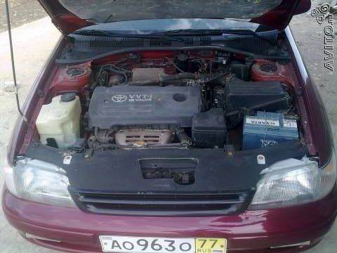

Сегодня на Авито увидел объяву. Чего это у него за движок, или просто накладка сверху? Фото лучше нету.

СообщениеДобавлено: Пт авг 19, 2011 9:53 am
У меня от Соренто V6 колпак валяется. Надо приделать :)

"А как масло доливать будешь? - Так, а тут прямо в бак можно." (С) Бумер

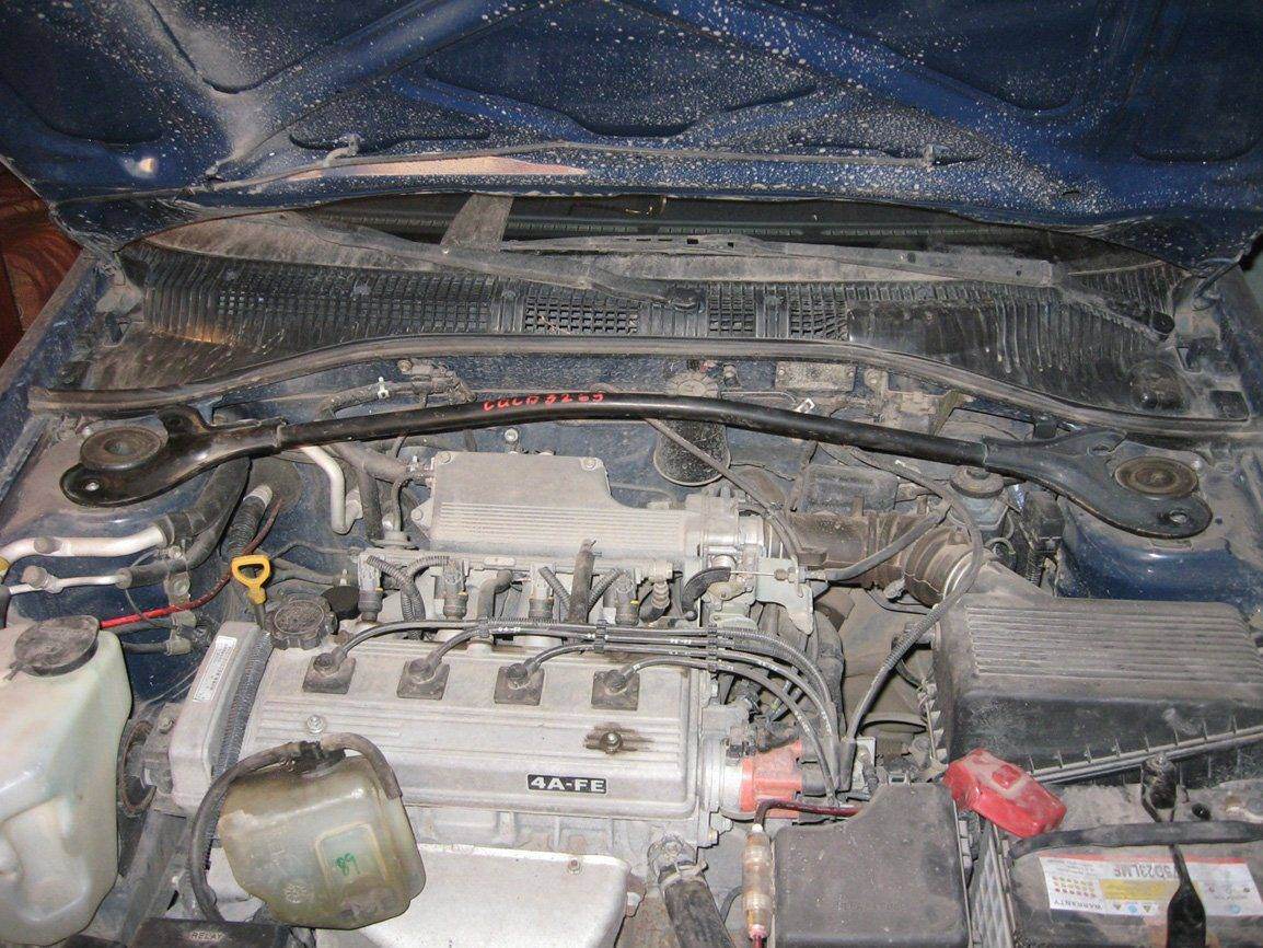

Мужики, а можно и я спрошу, это линьпёрнь? :D
двигло.jpg [ 489.87 КБ | Просмотров: 7715 ]
Склоняюсь что ЛБ.

Driver писал(а):
линьпёрнь
нед. енто Бош матрёник-неЛБ :)
1) другое расположение форсунок
2) трамблёр рыжего цвета
3) нет наклейки об использовании платиновых свеч

Сообщения: 1075
Driver
STD 100%
СообщениеДобавлено: Вс сен 04, 2011 4:35 pm

О ну это скорее обрадовало чем огорчило :) Спасибо.
