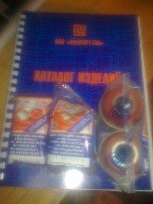

Приехали мне сайленты на передние рычаги (4 шт.) и втулки переднего стабилизатора (2 шт.)
Заказывал в полиуретан.ру при внешнем осмотре дефектов не выявлено, всё сделано качественно и аккуратно.
Также докинули каталог продукции из полиуретана, на все выпускаемые автомобили. Есессно, т.к. это Новосибирск - японские авто самые широкопредставленные ))
Как поставлю - отпишусь! :)

Цена вопроса?
СообщениеДобавлено: Чт апр 28, 2011 6:50 pm
Сообщения: 673
Откуда: Калуга
RADIK писал(а):
Цена вопроса?
Весь набор - 2870 + доставка автотрейдингом до Калуги 300 р.

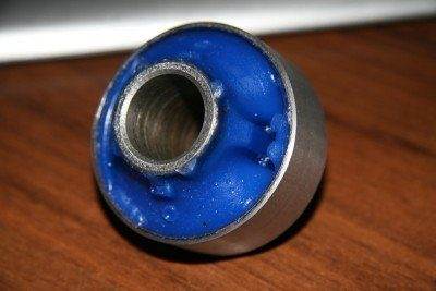

неделю назад поставил полиуретан сайлент задний переднего рычага. X5 resource 45-0110 ощущения не хорошие машина жестковата и так то было не особо но нормально а теперь не радует. короче мне не понравилось поменял бы на обычные пикниковые . кстати на простых hansa прошел около 2х лет одна сторона вообше еще целая была.
СообщениеДобавлено: Чт апр 28, 2011 8:45 pm
армен
Полиуретан разный бывает.
СообщениеДобавлено: Чт апр 28, 2011 8:47 pm
Сообщения: 174
Откуда: малоярославец-москва
Машина: carina e Sportwagon
цвет синий... если ты проэто
СообщениеДобавлено: Чт апр 28, 2011 8:51 pm
Nicholas
Тоже его брал. Правда на некоторых сайлентах есть небольшие раковины покраям. Насколько я знаю это не брак. Но все же ожидал большего. Посмотрю теперь сколько ездить будет:)
армен
Цвет ни о чем не говорит ибо это краситель. Новосибирские приближены к стоку

вот они
Комментарий к файлу: вот
IMG_6741.JPG [ 142.11 КБ | Просмотров: 12453 ]
