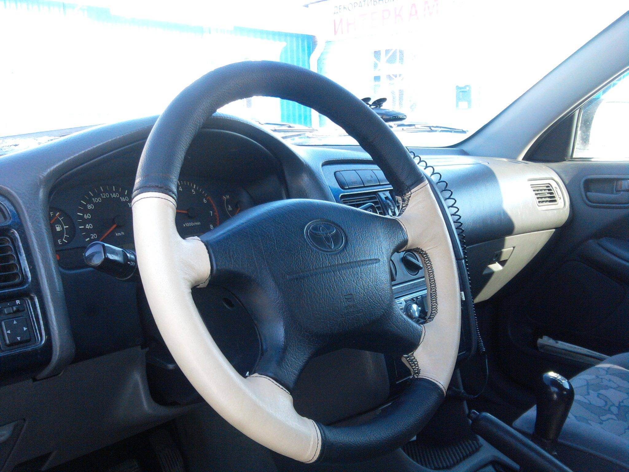

Обрадовало. Седня, наконец-то, собрал своего руля на место.
Кожа обувная с фабрики, два вида - гладкая и перфорированная. Косяки есть - первый руль! Вот и фото:
Комментарий к файлу: Как было

Комментарий к файлу: в процессе раскроя
DSCF0011_2.jpg [92.66 КБ]
Комментарий к файлу: и получаем готовое изделие
DSCF0026_2.jpg [97.26 КБ]
Carina E, 1.6, 4A-FE LB, Темно-Бордовый, 1996, (Англия), Универсал, полный электропакет, кондиционер, АБС, Газ-пропан (бублик)

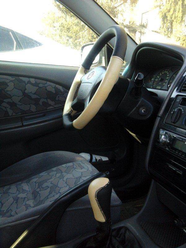

Вот и моя попытка выходного дня:
IMG_20120202_122223.jpg [ 1.56 МБ | Просмотров: 8474 ]
Обновление - попробовал и ручку КПП "одеть" в шкурку:
bublik_i_rychag2012.jpg [ 85.05 КБ | Просмотров: 8410 ]
СообщениеДобавлено: Чт фев 02, 2012 2:04 pm
Сообщения: 1872
Откуда: КАЗАНЬ,26 лет
Машина: RAV 4
Двигатель: 3S-FE,АКПП
Вэй вэй )) теперь низ панели в беж красить )) Клева!

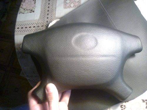

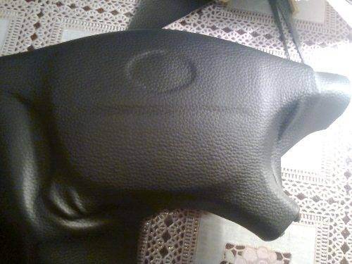

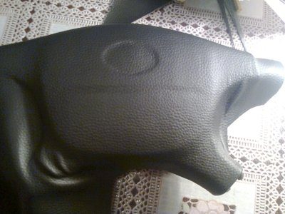

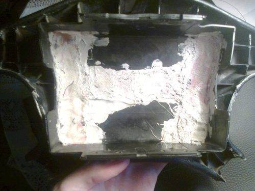

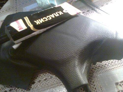

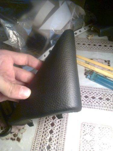

Реставрация подушки.Кратко.
1.Отдираем 3D карбон который наколхозил старый хозяин.
2.Подклеиваем сзади швы.
3.Шпаклюем не ровности (Я замазал надпись SRS,и вырезал ножиком эмблемму тойота,чтобы железную потом приклеить)
4.Инструменты: фен(в моем случае был утюг),ножик,тряпки,клей момент,руки.
5.Ну а дальше дело техники.
P.S. дермонтин на тряпичной основе был,и с ватином каким то,немного.Ватную основу сжег зажигалкой.Клей наносим на две склеиваемые поверхности и обязательно выжидаем.

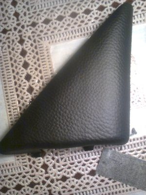

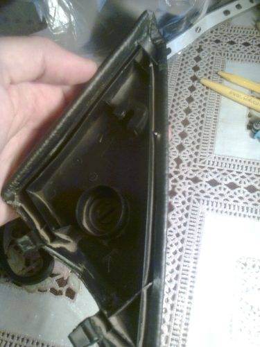

вот еще,давно раздражали кругляшочки на уголках электрозеркал.
Фото0160.jpg [ 153.16 КБ | Просмотров: 8015 ]
Фото0158.jpg [ 162.96 КБ | Просмотров: 8015 ]
Фото0159.jpg [ 156.06 КБ | Просмотров: 8015 ]
