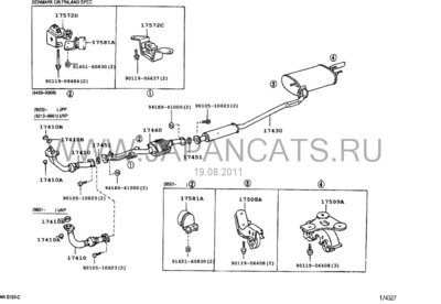

кто подскажет размеры Прокладка приёмной трубы глушителя? или от чего подходит?
Carina E AT191 10.1997 г.в. (англичанка) 7A FE LB синий универсал

TOYOTA 90917-06065 Прокладка глушителя за 90,72 покупал Если одна прокладка
TOYOTA 90917-06064 Это если две, от типа выхлопа зависит я так понимаю, но за этот вариант не ручаюсь, т.к. говорят они могут отличаться для LB и STD движков. Смотреть надо по схеме на экзисте например.

DenChugun писал(а):
Это если две,
Те кольца тоже могут быть разного размера: на ЛБэшных моторах их диаметр меньше, чем на СТД.
Вполне возможно, у меня одно кольцо, поэтому за вариант с двумя кольцами я не ручаюсь, нужно смотреть на экзисте по схеме ИМХО.

всем спасибо, прокладки подошли от волги, встали как родные!!! :co_ol:

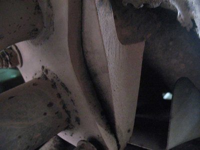

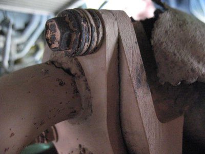

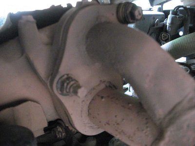

Всем доброго времени суток. У меня такая проблема: На чугунном выпускном коллекторе 17141-02050 (короткий без гнезда для датчика) появилось несколько трещин. Раскрытие не большое до 0,5 мм а длина у самой большой около 15-20 см.
В интернете нашел внешне похожие с номером 17141-16300 и 17141-16200.
От знатоков узнал что якобы в системе давление высокое, и поэтому проблема- восстанавливать. Также слышал- что можно варить, но это ненадолго. Можно заклеить канцелярским клеем с асбестом, эпоксидкой заклеить, или холодной сваркой залепить.
Очень интересно узнать ответы на следующие вопросы:
Почему такое могло произойти?
Можно ли как-то восстановить целостность, или надо менять, и вообще опасно ли ездить с треснутым?
Есть ли аналоги на других авто например CELICA или AVENSIS?
Приветствуются все полезные советы.
Комментарий к файлу: коллектор выпускной 17141-02050
