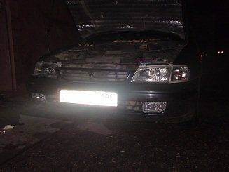

СообщениеДобавлено: Сб сен 24, 2011 11:01 pm
Зарегистрирован: Пт июл 15, 2011 3:32 pm
Сообщения: 190
Откуда: г.о. Электросталь М.О
привет всем! Вчера установил себе туманки которые мне прислал Driver вот здесь выкладывал фото viewtopic.php?f=34&t=8571&p=382657#p382657 , установил без проблем.подключил тоже без проблем (машина англичанка шла без птф) проводка благо полная ! вот фото туманок (оцените вид моей "лайбы" и разделите мою радость !)

 Заголовок сообщения: Re: Противотуманные фары
СообщениеДобавлено: Сб сен 24, 2011 11:03 pm
Сообщения: 1107
Откуда: МЕНСК
Зашибись,тока нафига всю морду сносил,коль проводка была?
дело в том что погода была не айс , и мне не хотелось лежать на холодной земле, а к туманкам можно подлезть либо с низу (снимать пластиковую защиту),либо с верху (как на фото)

Разделяю твою радость,а кнопочку какую приладил?
У меня вроде ручонки достают при снятии тока решётки.
СообщениеДобавлено: Сб сен 24, 2011 11:12 pm
Сообщения: 190
не поверишь, у меня завалялась кнопка от обогрева заднего стекла с ВАЗа 2114,смотрится сразу скажу - нелепо, сильно торчит она. ну вот приладил пока временно , ищу кнопку кариновскую , но вот пока не нашел.
