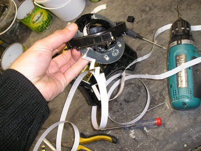

вскрыл свою коробку со шлейфом,шлейф весь как жованый(позже выложу фото)
в нескольких местах переломан.Спаял заизолировал,поставил ,все вроде нормально.Лампочка срс сначала горела,потом после второго пуска двигателя погасла.
Но у меня сомнения по поводу надежности етой реконструкции.
Вопрос следующий,может кто нибудь видел в продаже такого рода шлейфы.
За ранее спасибо

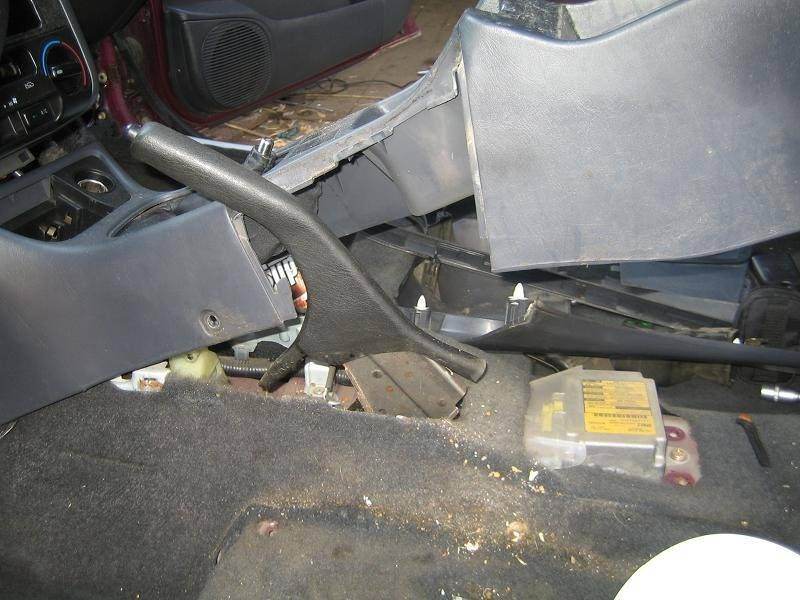

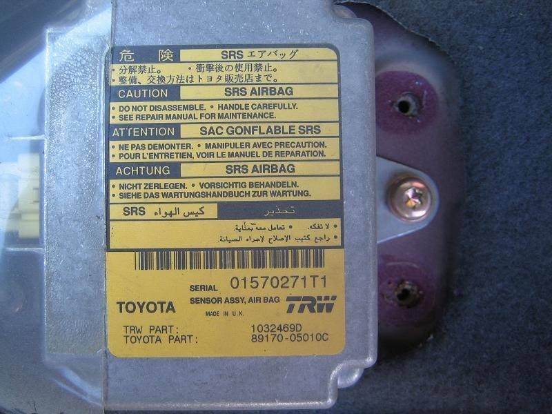

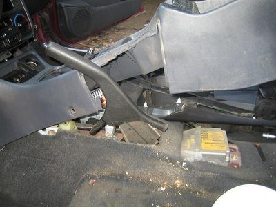

Lifeyar писал(а):
... разберу в обед на работе.
В обед? Длинный обеденный перерыв, наверное? Вот так это безобразие выглядит (блок с жёлтой наклейкой):
Добавлено спустя 41 секунду:
Думаешь, за пять минут консоль снимешь? :wink:
Блок.JPG [ 79.8 КБ | Просмотров: 13275 ]
Блок2.JPG [ 87.77 КБ | Просмотров: 13275 ]

Lifeyar писал(а):
Спасибо за подсказки и фото.

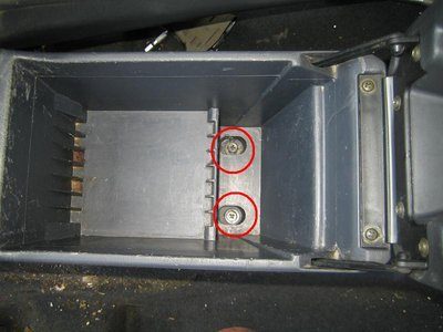

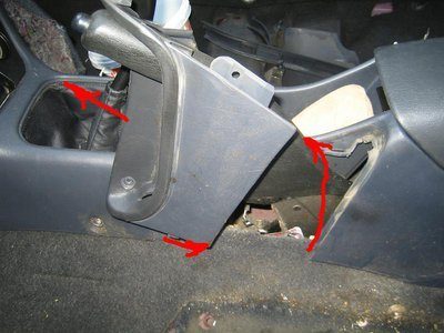

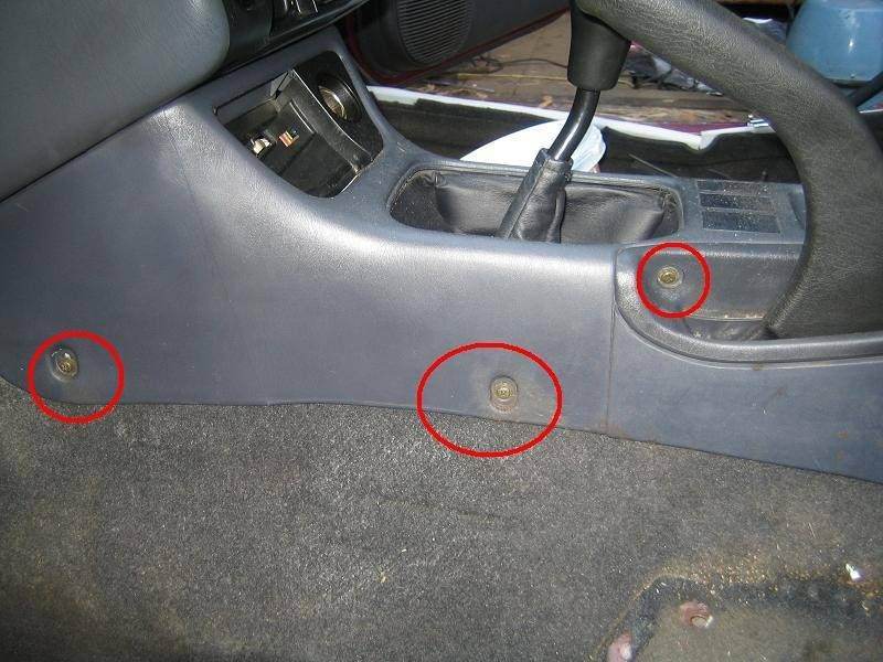

Пока не за что. Вот тебе ещё для комплекта: 1) Открутишь три самореза слева (два в консоли, один в накладке ручника), и два справа;
2) Таким вот хитрым движением снимешь накладку ручника (предварительно помучившись с защёлками - видно на фото). Не сломай на ней "заднюю" защёлку, иначе потом угол топорщиться будет.
3) В глубине подлокотника ещё два винта.
Потом то фото, что было двумя постами раньше. И осторожно, не оторви кабель прикуривателя.
:wink:
Да! И ещё приготовь пылесос, тряпку и много воды и мыла! :D
Консоль3.JPG [ 67.89 КБ | Просмотров: 13258 ]
Консоль2.JPG [ 79.72 КБ | Просмотров: 13258 ]
Консоль1.JPG [ 84.96 КБ | Просмотров: 13258 ]

Парни, спасибо ещё раз за помощь! Вскрытие центральной консоли показало, что блока управления подущками просто нет! :o Зато аккуратно вкручены три оранжевых болтика его крепящих. Зачем его сняли, я не узнаю уже никогда. Подушки обе в наличии, не стреляные. В связи с этим вопрос: блок управления многоразовый? Можно ли поставить с машины, где подушки пуляли уже? Мне нужен только этот блок, или что-то ещё? Да, чуть не забыл, провода с разьёмами там есть 2 небольших и один большой. И, судя по всему, сняли блок довольно давно, т.к. контакты в разьёмах чёрные, окисленные.
