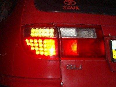

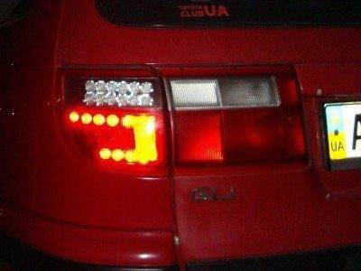

Выкроил немного времени и переделал себе заднюю оптику на светодиоды в отдельных отражателях.
За одно и повторители в крыле переделал

СообщениеДобавлено: Ср июл 20, 2011 1:24 pm
Сообщения: 1229
Откуда: Бердск, Новосибирск
Medved
Крута крута, расскажи/покажи поподробнее платы, отражатели, есть ли смысл на рестайловые фонари такое делать?
Моя Карина на Драйв2
СообщениеДобавлено: Ср июл 20, 2011 3:59 pm
Сообщения: 983
Откуда: Украина.Днепр
Двигатель: 4A-FE,LB
Все делалось на продкции Led119. 16ти гранные хромовые отражатели + платы под них. Еще перекрашивал внутренности фонаря в черный.
Почему нет :?: В рестайле поворотники реализованы под желтым стеклом - можно ставить белые диоды, будет еще большая яркость чем у меня на желтых. Разве что оттенок будет чуть малиновый как на моих повторителях поворотов в крыле да и в седане внутри фонарей места малость побольше будет.
Добавил ночные фотки.
