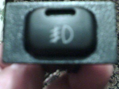

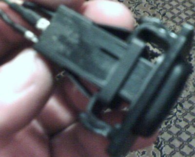

Potatos,если не сделаешь верез под фару,рамка сзади не станет заподлицо с бампером,я делал,чтобы рамка и бампер образовывали сзади одну плоскость.У меня пластины прямые,я их не гнул.Упс,а вот и моя кнопочка:
фото894.jpg [ 139.6 КБ | Просмотров: 4890 ]
фото895.jpg [ 75.53 КБ | Просмотров: 4890 ]
