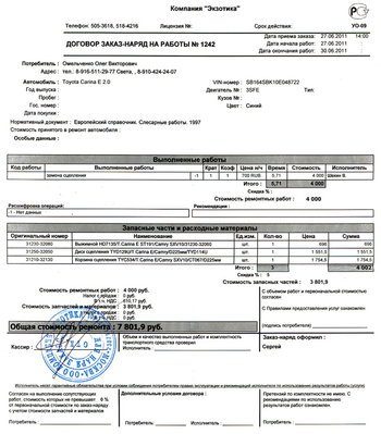

 Заголовок сообщения: Re: Сцепление
СообщениеДобавлено: Ср сен 28, 2011 10:30 am
Сообщения: 6117
Woolf писал(а):
Aisin CTX-067 Корзина сцепления 2257,70р
Aisin DT-100V Диск сцепления 1810,40р
Exedy BRG 711 Подшипник выжимной 824,68р
это твои цены?

Сообщения: 6117
а я привел свои, за которые брал у ребят в июле...
повторюсь, см стр 41
