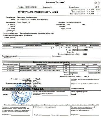

а я привел свои, за которые брал у ребят в июле...
повторюсь, см стр 41
Sceplenie.jpg [ 251.37 КБ | Просмотров: 5631 ]
Ты пьян? или издеваешься?
ТЫ БРАЛ ДРУГИЕ ЗАПЧАСТИ!!!!
У них то что покупал я
стоит У них оно стоит
Aisin CTX-067 2638р
Aisin DT-100V 2156р
Exedy BRG 711 не пробивает.
