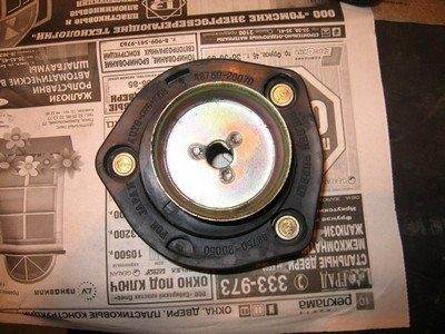

Посмотрел :shock: цены на экзисте совсем больные на эту резинку. Хорошо в прошлом году нашёл себе тайваньщину по 750 за шт.

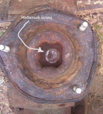

У меня гайка к штоку стойки прикипела так, что пришлось резать шток, нарезать на нем шлицы и только после этого свернуть гайку (аж дым пошел). После всех этих плясок вскрытие показало, что в опоре отверстие под шток стало круглым, то есть шлиц под шток срезали на фиг. Выход нашел следующий: взял отвёртку (плоскую) побольше, молоток и набил (накернил) шлиц.

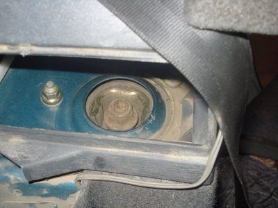

Год назад менял задние стойки, год отъездил без проблем, а тут недавно появился стук справа сзади и как будто в салоне. И даже не стук, а сначала, когда трогаешься после стоянки на крупных ямах скрип, а потом как бы хлюпанье, или как ещё этот звук назвать, как будто сзади что-то незакреплённое болтается и по кузову подстукивает, уже полумал, что мои Каябы умерли, потому что когда стучала левая стойка, стук был похожим. Начал с того, что в багажнике поубирал, всё что может болтаться, но скрип и стук не ушёл. Вот сегодня поддомкратил правое заднее колесо, снял его и начал рукой качать вверх-вниз за ступицу и сначала услышал знакомый скрип. Сначала подумал, что скрипит резинка между пружиной и стойкой, но прислушавшись показалось что всё-таки выше. Короче снял крышечку и заглушку опоры в салоне и опять начал качать стойку и вот увидел, что стойка болтается где-то на 1-1,5 см. в опорнике и стукает когда меняешь направление движения.
А теперь вопрос, что это - опора умерла или есть варианты?

Надо сходить и глянуть, что там у меня, может фото сделаю.
Вот сделал, ну судя по тому, что гайка не плотно прилегает к чашке, значит втулка стоит.

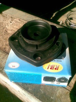

Ну поменял я опору, всё оказалось не так страшно - благо в прошлом году стойки меняли, поэтому с гайкой штока амморта долго не мучился, но и сразу она тоже не хотела срываться. В итоге взял новую RBI за 25$, втулка? кстати, стояла на месте, видать всё таки стойке время пришло умереть либо стояла китайщина - никаких надписей Toyota на ней не нашёл, а только номер 48750-05010, а новую взял с номером 48750-20050 (RE T1308E). Теперь в машине тишина, а так, казалось, что вся подвеска гремит.

Повезло тебе, что не стучат. У меня эти RBI в течении недели застучали. А при -15 начинают еще и скрипеть. За год, как-то уже привыкать начал к этому стуку. :(

На ней ведь есть надпись "Hight Quality" и сделана она в самом Тайланде :twisted: , а детали с такой надписью не могут быть плохого качества, видать, просто на твоей не было такой надписи :D
