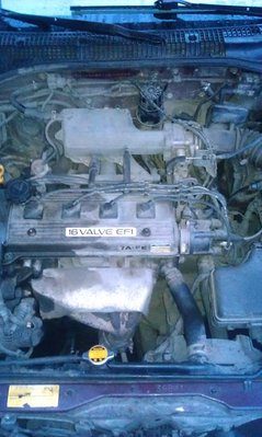

СообщениеДобавлено: Пн ноя 28, 2011 12:05 pm
Зарегистрирован: Вс ноя 20, 2011 5:01 pm
Сообщения: 68
Машина: CarinaE хэтчбек
Двигатель: 7A-FE(LB)
Я предполагаю что LB.Но интересует мнение экспертов :)

СообщениеДобавлено: Пн ноя 28, 2011 12:07 pm
Сообщения: 564

СообщениеДобавлено: Пн ноя 28, 2011 12:08 pm
Инженер-реставратор
Сообщения: 1672
Машина: Toyota Carina E ГТИ
Александр спб
LB

СообщениеДобавлено: Пн ноя 28, 2011 12:15 pm
Сообщения: 68
Благодарствую. Будем копать дальше!

СообщениеДобавлено: Пн ноя 28, 2011 4:57 pm
Сообщения: 1266
Репутация: 75 [ ? ]
Машина: Honda CR-V RD1
Двигатель: B20Z2
Александр спб
7A-FE англицкого исполнения 100% ЛБ! Даж фоток не нада! :D
Конечно, при условии, если двиг не меняли. :wink:
