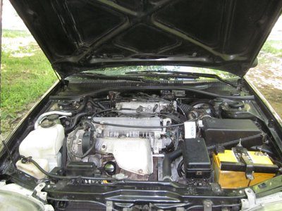

Вот и я помыл недели две назад двигатель. Только сегодня дошли руки до фото.
IMG_2279.JPG [ 168.33 КБ | Просмотров: 5440 ]
