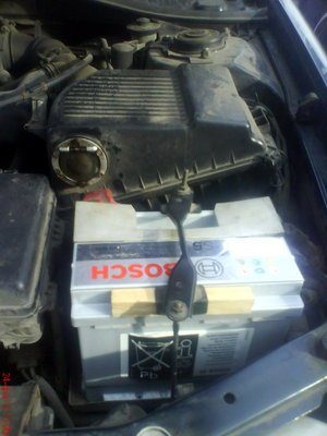

Kentavr
Добавлено: Вт авг 16, 2011 10:37 pm |
| Kentavr форума |
Зарегистрирован: Вт май 06, 2008 9:33 pm Сообщения: 6117 Откуда: Москва, ЗАО, Раменки - Мытищи, МО Репутация: 245 [ ? ]
сам на выходных вскрыл свой и просто был в шоке от того количества грязи!!! у меня он под капотом. закрываешь кран на баллоне, откручиваешь две трубки ключом на 13, снимаешь плюс, гаечка на 10 от корпуса авто... потом на столе берешь кльч на 22 и на 10. раскручиваешь разбираешь, чистишь, продуваешь компрессором, смазываешь резиночки маслом и собираешь обратно. не забудь удивиться количеству грязи... удачи
Добавлено спустя 15 минут 15 секунд: за воздуханом, с двумя контактами, черный...

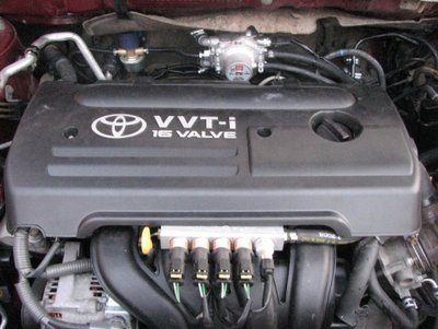

Kentavr
Добавлено: Чт окт 20, 2011 11:38 am |
| Kentavr форума |
в 4-м поколении стоят форсунки, во 2-м впрыск происходит в промежутке воздушный фильтр-коллектор
_________________ Олег Я на drive2.ru ГБО BRC 4-го поколения Вы не любите Тойоту? - Вы просто не умеете ею управлять!
| Вернуться к началу |
Евген
Добавлено: Чт окт 20, 2011 11:45 am |
| Инопланетный гость Селигера |
Зарегистрирован: Ср янв 28, 2009 11:00 pm Сообщения: 4881 Откуда: Петрозаводск Репутация: 117 [ ? ]
Если 4-е, смотри мозги, редуктор. На всем этом должна быть маркировка производителя.
_________________ Было: Carina E, 1997, 4A-FE Bosch Motronic; Chevrolet Rezzo, 2007 Стало: VW Sharan 1.9TDI ASZ, 2004 + Ford Transit 2.0 DOHC, 1998, грузопасс
Kentavr
Добавлено: Чт окт 20, 2011 11:50 am |
| Kentavr форума |
газ
Добавлено спустя 1 минуту 25 секунд: форсунки
| Вложения: |
Комментарий к файлу: антихлоп и около коллектора врезка - это 2-го поколения
DSC00869.jpg [ 417.71 КБ | Просмотров: 8040 ]
Комментарий к файлу: форсунки
Gaz_01.jpg [ 188.9 КБ | Просмотров: 8038 ]
