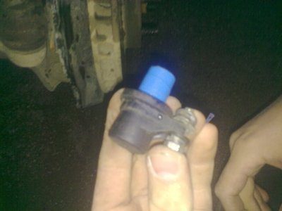

Да и датчик несколько длиннее, пэтому добавлено резиновое кольцо. Но это лучше, чем еще в длинну растачивать
Добавлено спустя 7 минут 25 секунд:
l_denis писал(а):
и по 300 с копейками бош. В последний магаз заезжаю, есть, говорят, 750 рублей.
-Мож чего перепутали? :o
- Нет, вот посмотрите. И дает мне волговский датчик с плоским сердечником. На ценнике написано "ВОЛГА, евро 3, 750 рублей" Вот это жесть! И причем тут евро 3? Импульсы крутые?

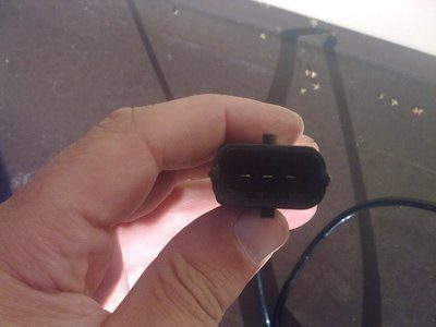

Евро :ti_pa: это скорей всего тип разъема. Первый датчик брал БОШ как раз с евро разъемом, нам это пофиг, зачем переплачивать, если все равно резать :nez-nayu:
Датчик Autotec готовый.jpg [ 94.43 КБ | Просмотров: 8224 ]
АБС БОШ разъем.jpg [ 96.27 КБ | Просмотров: 8222 ]
Денис CARINA E 1.6 GLI, 4A-FE LB 16-VALVE DOHC EFI, liftback, English 94

СНИМАЮ ШЛЯПУ перед тем кто дал идею с волговским !!! работает в идеале,но мне его обтачивать не пришлось, скорее наоборот намотал пару витков изоленты и застукал плотненько в гнездо. крепёжное кольцо не срезал, а что бы магнит шёл параллельно зубьям вырезал из пластика толщиной 3мм S-образный переходник - на один конец прикрутил датчик, а на другом просверлил дыру и затянул в неё болт. толщина переходника решила вопрос с лишними мм длины датчика. жаль не было фотика под рукой - не плохой отчёт бы получился :co_ol: завтра нырну под крыло щёлкну как это выглядет ::yaz-yk: ::yaz-yk: ::yaz-yk:
DSCN0207.JPG [ 446.03 КБ | Просмотров: 8128 ]
