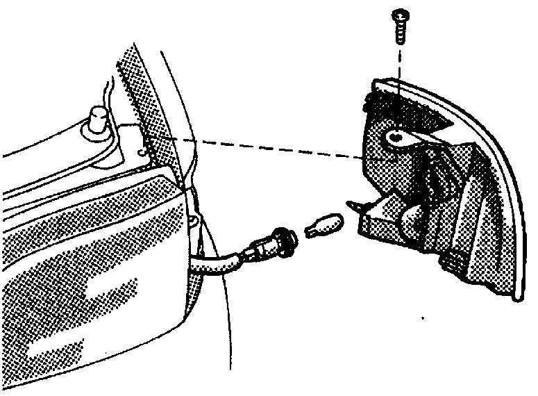

хочу поменять на депо так как одна треснута, а на второй электрокоректор живет своей жизнью и крутит лампу как хочет.
не могу снять левую фару, а точнее поворотник, который не дает снять основную. Справа все поменял, там один саморез открутил от основной фары и поворотник практически сам выпал, а левую так снять не получается, на новом левом поворотнике есть второе крепление, но как до него добраться??? неужели ради этого надо снимать бампер? а лампочку в поворотнике тогда как менять интересно... Подскажите пожалуйста

Хмм, просто там все должно слезть... Вот залезть депошная фара должна со скрипом)) Поворотник на 1 болте держится и шпильке, которая в кузов вставляется, посмотри внимательно. Сколько помню вроде так.

Если сам поворотник, то у него крепление в нижнем углу, в фару заходит в пистон. Очень уккуратно его нужно сдергивать, зацепляясь нокотками и кончиками пальцев за него. Главное сдергивать строго в перед, без перекоса.

блин хз, по всякому пробовал, как будто поворотник что-то держит сзади снизу.
на новом левом поворотнике депо сзади снизу есть второе ушко под болт или саморез, на правом вроде небыло, но его я уже поставил с большим скрипом он туда влез и снимать его не хочется совсем.
уже нервы не выдерживают, пришел домой в поисках информации.
Слева кстати идет воздухозаборник аккурат впритык к поворотнику, я думал может с ним он крепится как-то, но там нереально подлезть бампер не снимая

У меня Калдиновские габаритки крепко вставляются в пистоны в хрусталях, снимать очень тяжело, но пара резких рывков строго прямо вперед и они освобождаются. Так что пробуй выдернуть.

откручиваешь один саморез на фаре, затем открытой ладонью стукни по поворотнику по ходу авто. слезает жестко, т.к. "гвоздок" входит в пластмассовый пистон.

там в низу, с зади фары повротник прикручивается к фаре болтиком. у меня так было. нужно поворот аккуратно вытащить на себя и получается доступ к болтику. головкой его откручиваешь и вытаскиваешь всё это хозяйство

не понял че-то, как его чуть-чуть вытащить если он прикручен? поподробнее пожалуйста.
вот я открутил верхний саморез левого поворотника от фары, далее...?

поворотник
foto-12-31xx.jpg [ 121.85 КБ | Просмотров: 14615 ]

а дальше тяни его вперед сильно. там защелка такая в самой фаре и поворотник нижним краем в нее вставлен. вырывается с трудом, тяни смелее!:)

спасибо огромное, будем наедятся что именно так и есть, но только почему то не снимается...
кстати у меня на новом поворотнике депо лево(т.е как на картинке), есть еще одно ушко крепления под болт снизу-сзади поворотника, вот я и думал может они разные бывают...
завтра сниму, напишу как было.

уменя крепление два: верх-болт, низ-застежка, были и оригинал и depo

правильно, как на картинке...

все так и есть, на одном саморезе и защелке сидит, но выбивал жестко ударами ладони сбоку, подругому никак.

объясните пожалуйста как саму фару снять?в каких местах она крепится?
СообщениеДобавлено: Пт авг 31, 2012 4:06 am
Снять поворотик,решётку радиатора,а дальше всё увидишь.
СообщениеДобавлено: Пт авг 31, 2012 6:55 am
Сергей С@ныч
Он, кстати, вытягивается "на себя" по ходу машины. Я в первый раз помучился, пока меня носом не ткнули :D
СообщениеДобавлено: Пт авг 31, 2012 7:22 am
Да,он крепиться на клипсах в корпусе фары.
