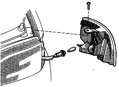

СообщениеДобавлено: Вт ноя 01, 2011 6:30 pm
поворотник
foto-12-31xx.jpg [ 121.85 КБ | Просмотров: 14632 ]

а дальше тяни его вперед сильно. там защелка такая в самой фаре и поворотник нижним краем в нее вставлен. вырывается с трудом, тяни смелее!:)

спасибо огромное, будем наедятся что именно так и есть, но только почему то не снимается...
кстати у меня на новом поворотнике депо лево(т.е как на картинке), есть еще одно ушко крепления под болт снизу-сзади поворотника, вот я и думал может они разные бывают...
завтра сниму, напишу как было.

уменя крепление два: верх-болт, низ-застежка, были и оригинал и depo
Тойота Карина Е 4а-feLB 1993 лифтбек газ-бензин
СообщениеДобавлено: Вт ноя 01, 2011 8:46 pm
правильно, как на картинке...

все так и есть, на одном саморезе и защелке сидит, но выбивал жестко ударами ладони сбоку, подругому никак.
