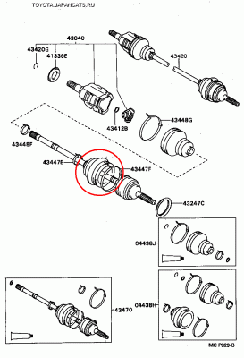

Помогите найти номерок пыльника на приводе левого колеса.
Не могу в эксисте найти. На картинке помоему он.
Пыльник который прямо у колеса, помоему внешний он называется.
пыльник.gif [ 23.36 КБ | Просмотров: 1933 ]
СообщениеДобавлено: Чт ноя 13, 2008 10:17 am
Комплект из обоих пыльников поставлятся оригинальной программой в таком случае. ;-)
Ибо для замены наружного надо стаскивать внутренний. ;-)
СообщениеДобавлено: Чт ноя 13, 2008 10:20 am
А он отдельно в оригинале не продается. Только комлектом. Может для короны подходит и есть в оригинале.
Если не в оригинале будешь брать, незабудь про правильную смазку для внутреннего пыльника.

Блин, че то я не вижу что заказывать то, будь то комплект пыльников оригинальных или неоригинальный...номера не могу понять какие.... 04438H ????
Хотелось бы неоригинал и просто отдельный пыльник, который стоит прямо у левого колеса.
СообщениеДобавлено: Чт ноя 13, 2008 1:00 pm
Нажмешь на 04438H получишь код, а если неоригинал и только на внутренний то по каталогом неоригинальных производителей.

http://www.exist.ru/price.aspx?sr=29&ca ... e=J2862001
Было:
Сейчас:
СообщениеДобавлено: Чт ноя 13, 2008 1:10 pm
SoSed60 писал(а):
http://www.exist.ru/price.aspx?sr=29&caid=60&pcode=J2862001
Пыльник Nipparts/Jakoparts J2 862 001
К некоторым моделям HONDA | HYUNDAI | TOYOTA | ,
а если взять его в оригинале к хонде, подойдет для карины?

Конечно подойдет.

Левый пыльник от правого ничем не отличается.

Спасибо, Народ, заказал Japan Cars..... А то я че то растерялся прям.
А кто скажет сколько времени можно ездить с потеющим пыльником?
СообщениеДобавлено: Чт ноя 13, 2008 7:51 pm
Сообщения: 910
Ну если тока с потеющим то тыщ 20 пройдёшь...я прошёл без последствий...
