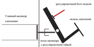

Не очень тебя понял, вот тут, для наглядности, решил накалякать небольшую схемку.
Как шток может свободно входить в ГТЦ первые сантиметры если он туда вообще всего на несколько сантиметров входит при полном ходе?
Возможно чуть-чуть ошибся с длинной, но суть в том, что сначала шток заходит в цилиндр на какое-то расстояние без сопротивления, а потом уже идет с существенным усилием. Видимо, как раз в этот момент начинает двигаться сам поршень, о чем ты и писал, так?
Тоесть мне надо добиться, что бы в начальном положении педали шток уже был немного утоплен? Но ведь тогда это по сути чисто визуальный люфт, и никак не влияет на недовыжим?

Тебе нужно добиться, чтобы поршень начал движение при минимальном свободном ходе педали. Именно поршень, а не шток. По усилию на самой педали этот момент можно без привычки не почувствовать, а он довольно важен.Если поршень вернется назад не до крайнего заднего положения, рано или поздно сцепление начнет буксовать, т.к. не откроется перепускное отверстие в ГТЦ. Если будет излишний люфт, и педаль будет иметь большой свободный ход - значит рабочий ход педали, поршней обоих цилиндров, вилки, и выжимного подшипника будет короче. При слишком коротком рабочем ходе сцепление имеет привычку вестИ (недовыключаться)
То есть это и есть момент, когда появится сопротивление на штоке?
Теперь, как регулировать? А точнее, как убедиться, что за полный ход педали поршень выжимается полностью?

Mr_Nuke писал(а):
Ну не знаю. Чувствовать надо. Хотябы ослабь на штоке контргайку, и проверяй люфт пальцами за сам шток, а не за педаль. Шток ведь все-равно пальцами крутить для регулировки приходится.
