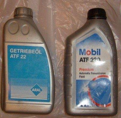

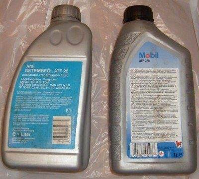

привет всем, такая вот у меня проблемка приключилась: купил машину полгода назад, хозяин отдал с ней масло которое осталось после замены (остатки) так вот для двигателя там все понятно а вот для ГУР и АКПП проблемка, вроде туда маслице одинаковое лить можно, но баночки там разные (фото прилагаю) бывший хозяин говорит что вроде мобил 1, но не уверен т.к. менял не сам а на сервисе :( , у меня вопросик такой имеется: как я понял масло можно лить любого производителя главное чтоб тип совпадал например-декстрон2, не как не могу понять какой тип у одного и у второго масла? буду брать или мобил или то которое изображено на фото, но что-то мне подсказывает что мобил из ГУРа а не из коробки т.к. там не написано D2 а просто ATF220. подскажите, как быть? :oops:
ой
блин, про фото забыл совсем
ой
а мне никто отвечать не хочет :cry:
Добавлено спустя 6 минут 39 секунд:
lf
вот описание на одно масло http://hghltd.yandex.net/yandbtm?url=ht ... 5uXfdZo%3D , а вот на другое http://hghltd.yandex.net/yandbtm?url=ht ... M2tjupF2tZ . Везде написано декстрон 2. покупать любое и не париться?
ой
И то и то масло - Dextron II, просто разных производителей. Никакой разницы в них нет. Можешь купить любое из них, либо любой второй декстрон какого хочешь производителя. Тока откровенно плохих производителей не бери.
ой
вот с этого момента поподробнее: хотел взять вот такое http://www.exist.ru/price.aspx?sr=1003&pid=9EB060F2 как ваше мнение?
