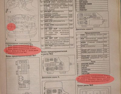

Вот, фрагмент из книги. Я обозначил красным, где смотреть, но не факт, что будет именно там.
Завтра ради интереса гляну у себя, но кажется у меня такого нет...
