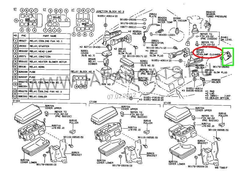

Всем привет! Приобрёл себе наборчик Шо Ми омыватель фар. В салоне кнопка омываек есть, по ВИНу пробивается, что были омывайки. Форсунок и моторчика, естественно, нет. Ну, да ладно! Подскажите, где искать штатное реле омывателя и как оно выглядит. Значит и фишка на моторчик должна быть. На схеме, ничего не понятно, в зелёном квадрате - оно (реле)?

Вот ссылка http://www.japancats.ru/CImage.ashx?Pat ... &Width=800. На сегодняшний день почему-то не выдает заменителей! Вот нашел в яндексе по оригенальному номеру форсунки интерестные цены винтернет магазине http://shop.amayama.ru/search/?q=85044-05010-
