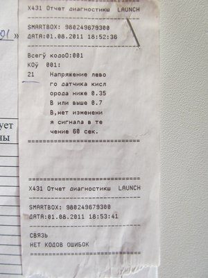

 Заголовок сообщения: Re: 21 ошибка
СообщениеДобавлено: Ср ноя 30, 2011 1:30 pm
Сообщения: 335
чек не горит на эту ошибку, Проблема стала "актуальной" при температуре воздуха ниже -5 градусов. когда машина после запуска через некоторое время глохнет.
Случайно вспомнил про этот корешок, когда машину перед покупкой на диагностику отгоняли, но не обратил внимания так как не понимал о чём речь :ps_ih: :?
Подскажите, что мне с этим датчиком делать? чтобы запустить машину.
P.S. На данном этапе осуществлена прочистка топливной системы,замена свечей, маса в ДВС, замена крышки трамблёра и бегунка. Диагностику больше не делал, но думаю проблема не ушла :du_ma_et:
Надо чтоб машина заводилась)) а гаража и подогрева нет... на работу только на машине или на такси приходится ездить чаще всего, благо что сейчас отпуск пока ещё, есть время заняться починкой
Не запускается по другой причине, датчик кислорода не может так влиять.
На Бош Мотрониках часто вылетает датчик положения к/вала... В общем, ищи реальную причину. :)
СообщениеДобавлено: Ср ноя 30, 2011 2:24 pm
Сообщения: 335
Александр74 писал(а):
Не запускается
в том то и дело что запускается, а через несколько секунд глохнет, чаще всего с первого запуска после ночи, работает секунд 10, потом глохнет.
датчик ломается или просто отходит? и почему именно в отрицательную температуру тогда?
И всё таки те показания на Чеке диагностики что именно показывают? что датчик не исправен если нет ответа, или как понимать это?
а в чём ещё может скрываться причина при пуске холодного двигателя в зимнее время?

СообщениеДобавлено: Ср ноя 30, 2011 10:02 pm
Сообщения: 335
Напряжение левого датчика кислорода ниже 0,35 В или выше 0,7 В, нет изменения сигнала в течение 60 сек.
Что может означать это описание "или" делалось 2 измерения и нет сигнала никакого, или в этом промежутке, или что значит "нет ответа" - kaput?
