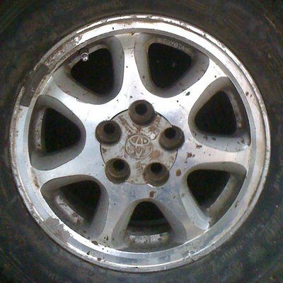

купил диски литые Тойота - на фото
у них в отверстиях нет воронки (конуса) а просто плоское место
на фото если вглядеться можно увидеть
нужны специальные гайки? :du_ma_et:
По ходу, да. Ну не будешь жеж ты конусные гайки убивать... :)
СообщениеДобавлено: Чт окт 06, 2011 2:40 pm
Сообщения: 564
Откуда: Пермь
Машина: AVENSIS WAGON
Двигатель: 1,8 LB
нашел в инете плоские гайки с шайбами - они вроде как должны идти
у меня кучка гаек валяется, купить для примера одну с шайбой и токарю отдать для обточки имеющихся :du_ma_et:
цена у гаек с шайбами неразумная - 150 р/шт. - 3000 комплект :(
обычные гайки по 50 р.
теперь LADA LARGUS

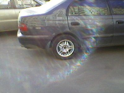

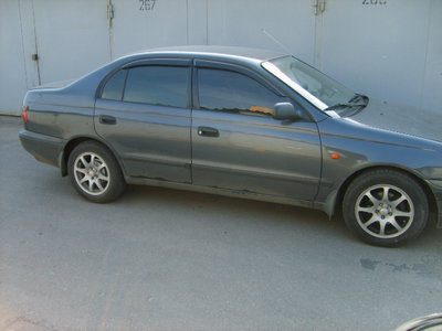

у мну всмпо стоит http://www.salda.ru
Комментарий к файлу: 6,5*15; 5*100 et 38 паллада кажись
S5002199.JPG [ 193.27 КБ | Просмотров: 4032 ]
Комментарий к файлу: ещё такие были 14
Фото-0054.jpg [ 78.7 КБ | Просмотров: 4028 ]

это у тя на обеих фотках всмпо?!?!
а кто нить слыхал про диски наши кованные производства Ступинской Металлургической Компании(СМК) ?!?!
как они?!
типа ВСМПО или лучше?!
Продам запчасти
СообщениеДобавлено: Сб ноя 12, 2011 9:25 am
Сообщения: 1117
[quote="ЯросLOVE"]voron
да на обоих :a_g_a:
Да, оригинал балуется такими гайками. У меня такие же на Камри. Был комплект конусных, оч похожих, отдавал токарю точить, но все равно купил те, которые должны быть. Важно чтобы там была шайба на гайках

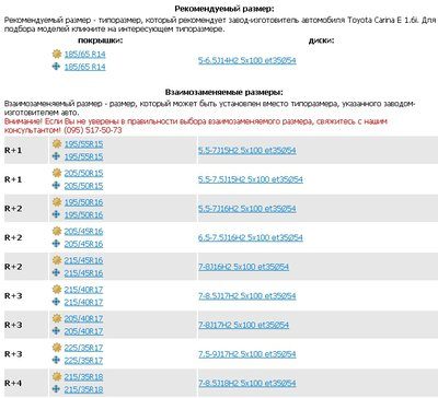

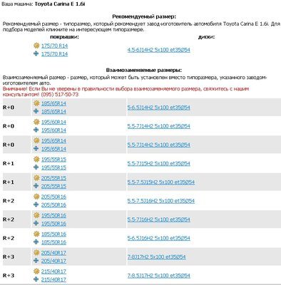

Как думаете R17x7, 5x100, ET45 сильно будут шоркать арки?
СЯО CDC
СообщениеДобавлено: Чт дек 01, 2011 9:32 am
Сообщения: 335
Такие вот таблички как-то нашёл, смотри по ним
001.JPG [ 231.78 КБ | Просмотров: 3779 ]
002.JPG [ 223.53 КБ | Просмотров: 3779 ]

old_Duglas
Суппорта спереди какие? Если от ГТТ то проставку поставить надо будет.
Сзади тереть не должно.
У меня 46 вылет сзади четко. Ширина та же.
