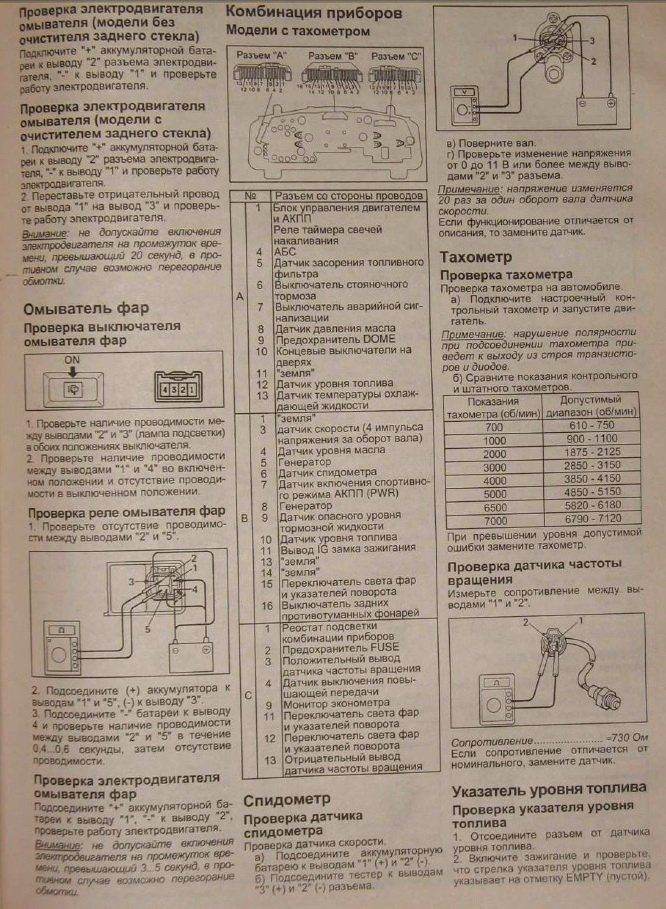

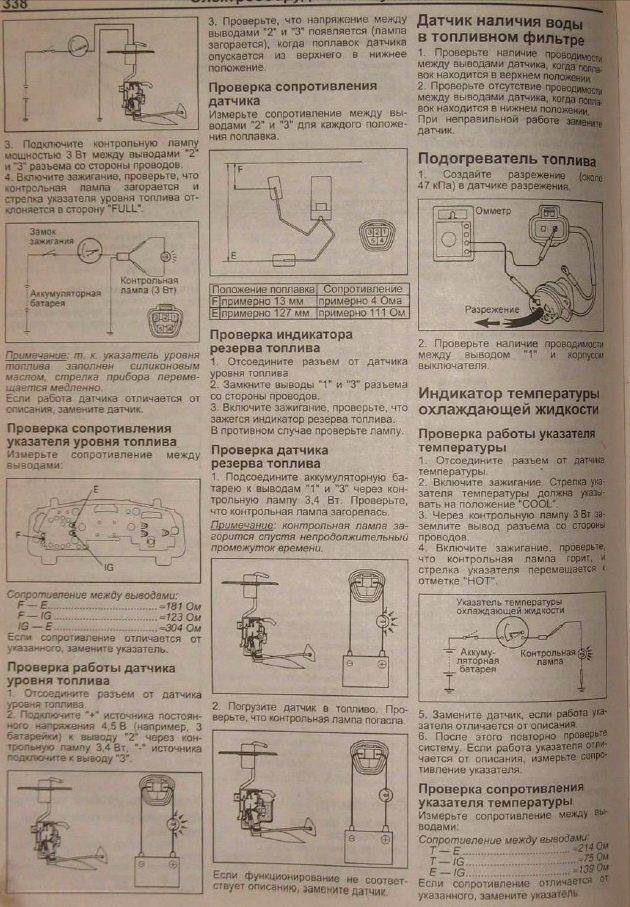

rudakovaleks1
Вот, метода из букваря.

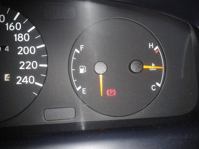

а у меня такая вот проблема, упала стрелка и лежит себе спокойно, лампочка загорается когда бензин заканчивается, разобрал панель, снял стекло, стрелка не болтается , в этом положении находится в натяжку. что делать , куда бежать ?))))))))
2012-01-17 02.32.02.jpg [ 441.28 КБ | Просмотров: 3462 ]
ИзображениеTOYOTA Carina E.Двигатель 1,8 (7A-FE) LB. Самая полнейшая комплектация. Уееее , ураган)))
СообщениеДобавлено: Вт янв 17, 2012 6:37 pm
Сообщения: 1266
Репутация: 75 [ ? ]
Машина: Honda CR-V RD1
Двигатель: B20Z2
Разбирать и смотреть. Попытаться залить полный бак и переставить стрелку вручную, сняв её совсем.

заливал полный бак, ну просто аж выливалось несколько раз , не катит. а что за винты ?????
