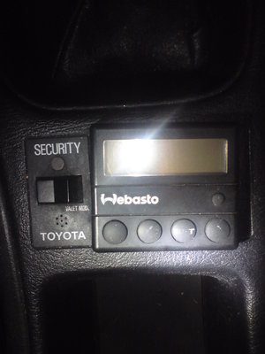

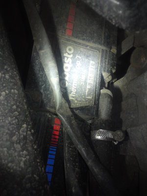

Всем привет! вот хотел узнать что за Webasto на моей машине... бывший владелец говорил, что прогревает машину. Но как оно работает не знаю.
Комментарий к файлу: в салоне
_var_www_temp_11_316_19_woRG6iSCpXrhZG9.jpg [ 130.45 КБ | Просмотров: 4949 ]
Комментарий к файлу: В моторном отсеке справа снизу
_var_www_temp_11_316_19_M9VwU8B122RXwI.jpg [ 136.45 КБ | Просмотров: 4949 ]

Блин супер вещь. Завидую белой завистью!
А на пульт в салоне откликается?
Можно мануал скачать

Табличка плохо читается. Спиши опознавательные признаки с нее, попробую мануал у знакомого спеца нарыть.

как найти и скачать?
Добавлено спустя 20 секунд:
да отликается... там какие то таймеры можно ставить. Сейчас поковырялся не понял не чего. Однажды было такое, залез в машину просто посидеть, закрыл дверь болтаю по телефону. И Вдруг слышу какой то шум из капота, и подул со всех щелей воздух холодный... Автоматически! я не чего не нажимал. потом по ковырялся он и вырубился...
Кстати у меня еще люк Вебасто у всех такой? чем отличается от простых?

Fidel писал(а):
Серрегга
Написано Thermo Top T
31397A
Заранее спасибо :)

Серрегга Очень полезная штука однако! Лет десять назад работал в фирмочке по установке сих девайсов. Даже диск с мануалами по монтажу на разные марки авто где-то ещё валяется.
У тебя "Thermotop-T" - жидкостный автономный предпусковой подогреватель (водилы-дальнобои говорят на такой "мокрый", у них, как правило стоит "сухой" или "фен" на их сленге). В отличие от "сухого", который греет только кабину, в твоём варианте в первую очередь прогревается движок. Греется очень просто: по сути - это бензиновая (или "дизельная") паяльная лампа с мозгами, закрытым факелом, и водяной рубашкой, через которую своим насосиком качается антифриз из малого круга. После прогрева антифриза до 40 градусов возможны варианты в зависимости от подключения. Штатно (если подключено по-полной) после 40 гр. включается вентилятор печки, и вместе с двигателем начинает греться салон. Через 30 минут, если машиной не воспользовались (зажигание не включалось, пульт девайса не трогали), вся эта система глушится, продувается, и ждёт дальнейших распоряжений. В салоне - пульт управления этим безобразием. С него можно включить нагрев принудительно, или запрограммировать на включение в определённое время ежедневно. В преддверии наступающей зимы - ВЕСЧЬ! :twisted:
Где-то у меня дома такой пультик валяется, правда, с вынесенным транзистором на выходе. :(

Вебасто термо топ т, он же ранее маркировался как BW50 ( аналоги Webasto Thermo Top T,, BW50, DW50)
Были как дизельные так и бензиновые версии отопителя, ну и производитель несколько раз модифицировал конструкцию
Достаточно надежный и не капризен особо , однако с запчастями туго, отопители этой марки имеют особую конструкцию, которая практически больше не применялась ни на одной марке "вебасто" или его конкурента "эберспехер"
В частности эта модель имеет накопительный бачек топлива, резервуар.
В отличие от обычной конструкции отопителя где применяется электрический плужерный топливный насос , тут его нету , его роль выполняет дозатор который приводится механически от нагнетателя воздуха.
Но были и очень похожие на вид отопители вебасто термо топ S, там насос обычный электрический плунжерный
Помпа (циркуляциооный насос) так же особенный, роль улитки насоса выполняет корпус теплообменника
ну и так далее...
основные болезни этого отопителя -наиболее часто встречаемые
1) Коррозия установочной площадки (к ней крепится гофра на выхлоп и на всасывние воздуха в камеру сгорания лечится изготовлением копии из нержавейки
2) Коррозия электрических разъемов , тут нужно уточнить что производились две версии с герметичными разъемами(у них эта проблема не часто встречается) ну и с негерметичными разъемами , вот там гниют клеммы
Советую узнать какие у вас разьемы и вовремя обслужить, дабы не стало проблемой
PS колодки -разъемы находятся под крышкой по центру отопителя
3) В виду того что резервуар с топливом находится на самом отопителе существует еще одна проблема с ними, вот она самая неприятная в плане последствий
Бачек в процессе работы нагревается , ну и при езде авто резко остыавет , поэтому на стенках бачка с топливом возникает конденсат. кроме того куча мусора с топливом попадает
Бачек цельный и вскрыть его невозможно, вся "муть" из бачка фильтруется сеточкой на топливном клапане .
Сеточку можно очистить но нужно быть предельно осторожным, клапан хрупкий сделан в основном из пластики, его при извлечении легко сломать!!!
Отдельно клапан как запчасть не поставляется, только в сборе с резервуаром , нагнетателем воздуха и прочим ..цена года два назад была около 16 тысяч рублей :wo)(ll:
В общем рекомендую раз в год снимать отопитель и как минимум сливать из бачка всю "каку"
Никак не хотел вас напугать, это все просто накопленный опыт по ремонту ., не более того, но знать тонкости стоит. Подобный список болячек есть у каждой модели , будь то эбер или вебасто..про отечественный "Бинар" я уж и не говорю
У вас хороший отопитель, немного внимания раз в год , и он вам послужит очень долго
