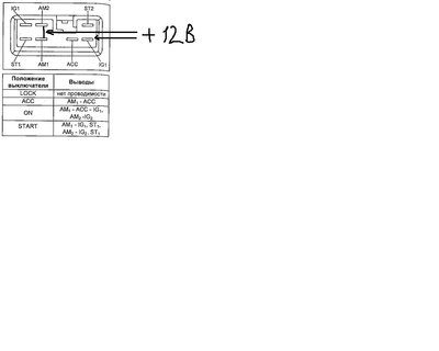

Добавлено спустя 11 минут 16 секунд:
Разъём от замка откинул и замерил на контактах напряжение.
АМ2 и АМ1 +12В это вроде норм - постоянный плюс на замок.
IG1 (или это IG2,на схеме они почему то одинаково обозначены) +12В - ? вот откуда здесь напряжение не понятно.
Здесь, по моему, +12В должно появляться при повороте ключа в замке.

Значит не сигналка, видишь, прозвонил, нашёл, что напруга присутствует, копай, откуда она там.

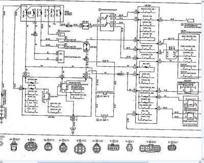

Холодно копать, не май месяц. Прикладываю эл.схему, может у кого мысли будут, где могло коротнуть.
Безымянный2.JPG [ 206.85 КБ | Просмотров: 5112 ]
4A-FE МКПП Красный седан февраль 1994 г.в. Англичанка(SB). кондея нет
 Заголовок сообщения: Re: Не выключается зажигание.
СообщениеДобавлено: Пн ноя 14, 2011 11:34 pm
Начать наверное с локализации замкнутой цепи простым выдиранием предохранителей.Т.е. по очереди дергать все преды, пока щиток не потухнет. Потом прикинуть по схеме из-за каких он должен был потухнуть, а из-за каких нет.

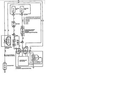

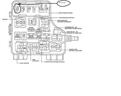

И так: сегодня после работы начал дергать по одному предохранителю дойдя до последнего предохранителя под капотом, о чудо приборка потухла. Включаю зажигание все работает, завел- тоже норм все механизмы работают.
Предохранитель на 7,5А судя по сокращенному названию ALT S, связан с генератором. Посему померил напругу на АКБ без него, зарядка идет. Странно, будем думать дальше.
Надеюсь на дальнейшие рекомендации и советы, флуд приветствуется (да простят меня модераторы) :ts_ss:

Код:
ALT-S - предохранитель регулятора напряжения генератора. Если предохранитель сгорает, то генератор не работает и светится значек батареи на панели приборов.
Это на королле. Но у тебя вроде всё работает.
СообщениеДобавлено: Вт ноя 15, 2011 8:11 pm

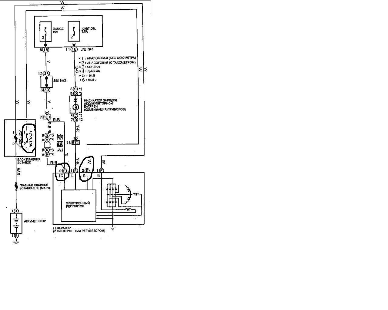

Видимо в генераторе косяк, или в фишке к нему подходящей. Т.е. либо в генераторе, либо в фишке (мож и в жгуте) замкнули между собой S и IG ( обозначения клемм на гене). Пробуй - отключается-ли щиток, при снятии фишки с гены, все предохранители при этом конечно на месте должны быть.
При вынутом предохранителе ALT генератор работает, но дает перезаряд. Он по этому проводу измеряет напряжение на батарее, и в случае, если напряжения тама нету - поднимат свое напряжение , пока не дождется отклика с S :D

SaiD спасибо за толковые советы.
Завтра посмотрю, но фишка на гену и вправду мертвая, она вся развалилась и провода сидят чисто на клемнике. Отрезанная фишка с б/у авто валяется в бардачке с лета, все руки не доходили... Теперь точно доберусь :D
