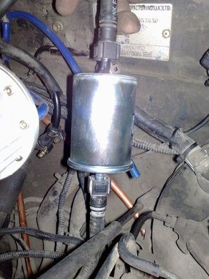

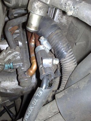

первый вариант переделки
обрезал все не нужное и поставил фильтр тонкой очистки от ниссана под шланги и хомуты теперь нет ни какого гимора с заменой (по месту сами все увидите что надо убрать а что оставить фоток не делал)
второй вариант
потом переделали всю систему подачи топлива и обратку
прокинули всю трассу медной трубкой (стояли старые трубки от фе-шного двигателя)
с разбора взял шланг от тойоты ставится на машины с двигателем nz и zz
с одной стороны шланг обрезали и натянули на медь для верочки затянули хомутом с другой стороны у шланга идет быстросьемный фитинг
надавил на фиксатор и снял шланг с фильтра
по сути оба варианта одинаковые вот только исполнение разное
тойотовские шланги очень жесткие натягивать пришлось с помощью фена
все проделывалось на моей машине и каждый вариант проездил не один десяток тыщ км

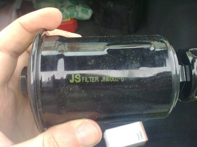

Топливник ставил во такой
А вот старый :D
Добавлено спустя 5 минут 22 секунды:

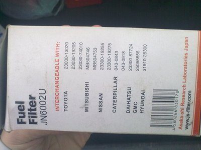

Резюме: технология опробована, отлажена, возможность замены штуцера проверена и.... БОЛЬШЕ НЕ ЗАТЯГИВАТЬ с заменой фильтра :D (хотя это скорее приве прежнему владельцу). Ощущения после замены(частый вопрос) :nez-nayu: - одно заметил стал чаще шлифовать со светофора :D Вряд ли это связано с заменой фильтра, на динамику особо не повлияло....
JS Asakashi топливник.jpg [ 112.11 КБ | Просмотров: 12261 ]
JS Asakashi упаковка 2.jpg [ 133.96 КБ | Просмотров: 12261 ]

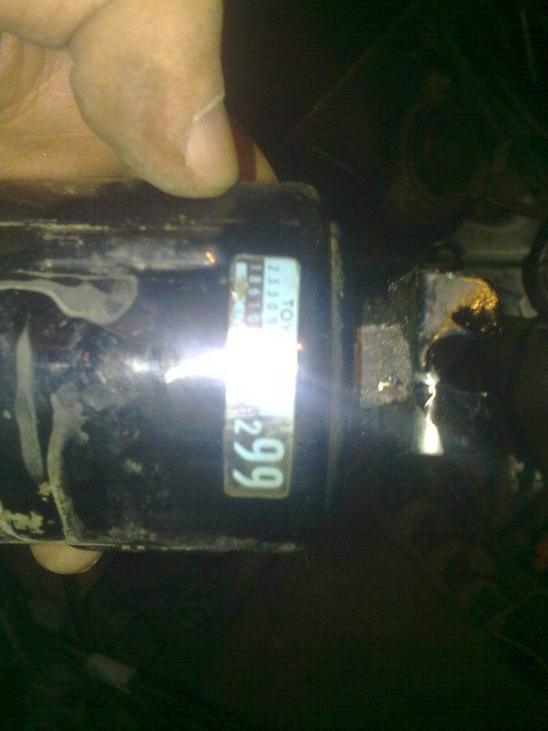

Старый топливник (2.99).jpg [ 73.96 КБ | Просмотров: 12261 ]
