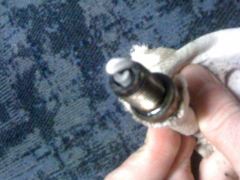

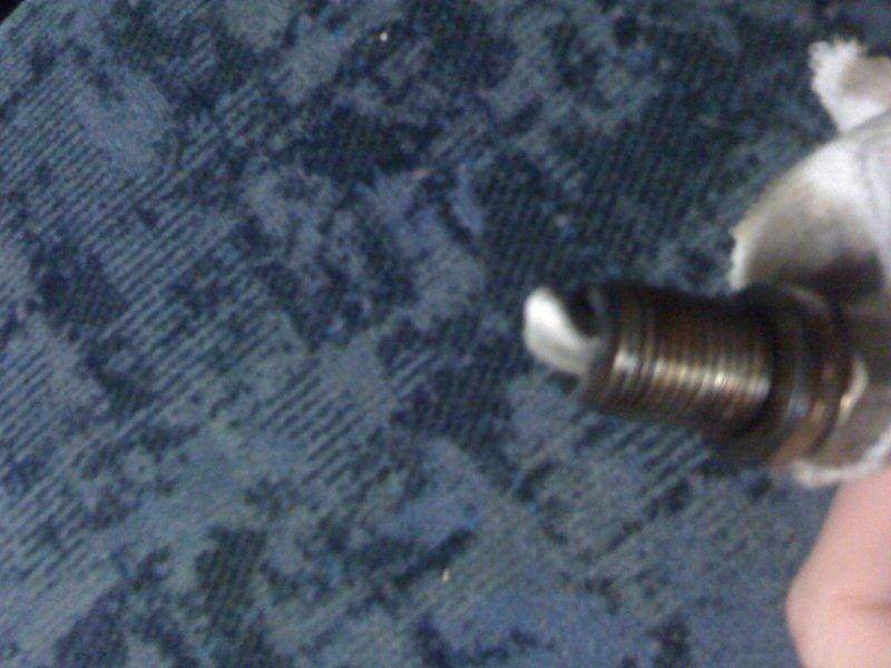

Добрый день ! Подскажите пожалуйста... В первом цилиндре свеча с довольно частой периодичностью обрастает твердым налетом... его довольна таки трудно счищать. Только металлическая щетка помогает. Все это начинялось с того у меня начала срать форсунка.. ну я это видимо поздно заметил... форсунку поменял но все равно свеча засираеться , плюс когда ее выкручиваешь она еще и в масле(( остальные три цилиндра в поряде..
Вообщем вопрос в том ))) Как это все исправить))) ????

Масло течет из под сальника свечного стакана. Под замену. Мерить компрессию. Скорей всего колпачки. А фотки можно свечки.Колодца. Информации мало

Пробег после капиталки 30 тыс все остальные целиндры в идеале! Дело точно не в свечах!
Добавлено спустя 3 минуты 9 секунд:
Свеча снаружи сухая , в масле резьба ... ну и часть внутри целиндра. свечной стакан внутри сухой
Комментарий к файлу: Фото неочень но видно белый налет ... если не убирать зарастает все свеча

По состоянию свечи - бедная смесь. Ты писал что поменял форсунку! Поставил то ту или что было?
Добавлено спустя 2 минуты 26 секунд:
Если колодец сухой то масло откуда то появляется! Похоже на плохую капиталку
По идее белый налет обычно из за масла несгоровшего. Еслиб антифриз - её бы намывало и она была бы чистоя

Отложение не зальное (как выглядят отложения от масла я видел до кап ремонта) а более похоже на камень причем довольно твердый , форсунка при том что текла! после этого все и началось!

у тебя хорошо так течет один маслосъемный колпачек на впускном клапане :ts_ss:

Короче без снятия бошки не отделаешся(((

можно снять распредвалы и поменять колпаки не снимая бошки:)
