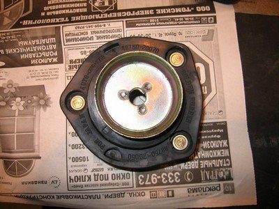

Посмотрел  цены на экзисте совсем больные на эту резинку. Хорошо в прошлом году нашёл себе тайваньщину по 750 за шт.
Хоть посылторг открывай

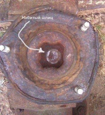

У меня гайка к штоку стойки прикипела так, что пришлось резать шток, нарезать на нем шлицы и только после этого свернуть гайку (аж дым пошел). После всех этих плясок вскрытие показало, что в опоре отверстие под шток стало круглым, то есть шлиц под шток срезали на фиг. Выход нашел следующий: взял отвёртку (плоскую) побольше, молоток и набил (накернил) шлиц.

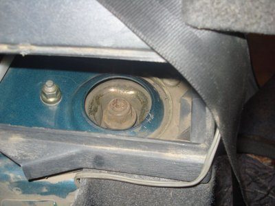

Надо сходить и глянуть, что там у меня, может фото сделаю. Вот сделал, ну судя по тому, что гайка не плотно прилегает к чашке, значит втулка стоит.

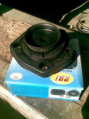

Ну поменял я опору, всё оказалось не так страшно - благо в прошлом году стойки меняли, поэтому с гайкой штока амморта долго не мучился, но и сразу она тоже не хотела срываться. В итоге взял новую RBI за 25$, втулка? кстати, стояла на месте, видать всё таки стойке время пришло умереть либо стояла китайщина - никаких надписей Toyota на ней не нашёл, а только номер 48750-05010, а новую взял с номером 48750-20050 (RE T1308E). Теперь в машине тишина, а так, казалось, что вся подвеска гремит.
