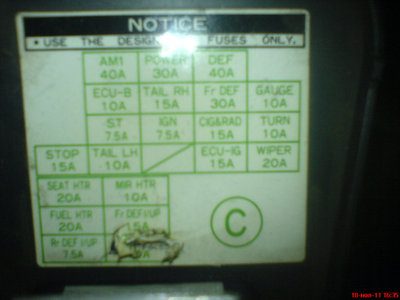

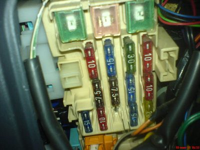

lukregion152
Добавлено: Сб дек 03, 2011 10:04 pm |
| На доске почета |
Зарегистрирован: Вт апр 12, 2011 7:48 pm Сообщения: 1034 Откуда: Нижегородская Лукоянов Репутация: 29 [ ? ]
Машина: Карина Е
у тебя, наверное, такие же: и фото крышки предохранителей. У левой коленки.
