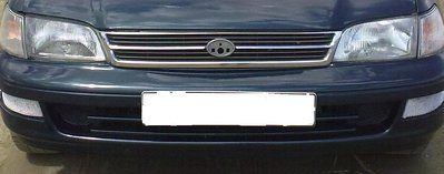

Подскажите варианты того что можно сюда воткнуть вместо сеток и что с чем запитать ! и не большая проблемка не знаю бампер с какой машинки чтобы хотя бы примерно знать как это будет выглядеть !

у тебя бампер от тойоты короны, ставь хрустальные поворотники, вот такие,
и туманки, такие

охото поколхозить и сделать вместо того что вы предложили сделать из поворотников габариты а туманки запитать с туманками задними а то как то 4 поворотника спереди плюс повторители на крыльях жирновато будет)))
