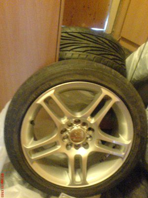

Я передумал их брать :ne_ne_ne: так как слишком дорого за б\у диски,решил воспользоваться скидками КиК,у них сечас 25% перед Н.Г.всего за : 9 960 руб с бесплатной доставкой до ПИТЕРА
Вот собственно http://shop.kolesa-kik.ru/catalog/wheels/5486.html хотя и такие понрав. http://shop.kolesa-kik.ru/catalog/wheels/mulen-ruzh/
Может конечно не самый лучший вариант (КиК) :du_ma_et: .
Конечно тоже хотел заказать с владика,но как и Sanchis85 смущали размеры,и кстати такой же бренд :) !!!

Добрый вечер! Подскажите пожалуйста. Сегодня ездил покупать резину летнюю с литыми дисками. Снял колесо начал мерить а не залезает разболтовка. НО! сзади на диске есть надпись 5*100, 5*114 и еще 5*114,...(не помню точно). Вот сылка http://www.zarulem.ws/forum/index.php?showtopic=476693.
P.s. Сам автор уверяет что 5*100. Что может быть?
Была Toyota Carina E 1.6 (LB)
СообщениеДобавлено: Пт янв 13, 2012 10:29 pm
хм... написано так обычно бывает если на диске несколько сверловок...
но судя по фото там всего одна, и не нашенская...
сделай фоты сзади, и фоты всех маркировок на диске, и скинь сюда.
(может быть что такой диск бывает с разными сверловками, все они нарисованы на диске, а "реальная" сверловка, например, подчеркнута, или еще как-то выделена)
