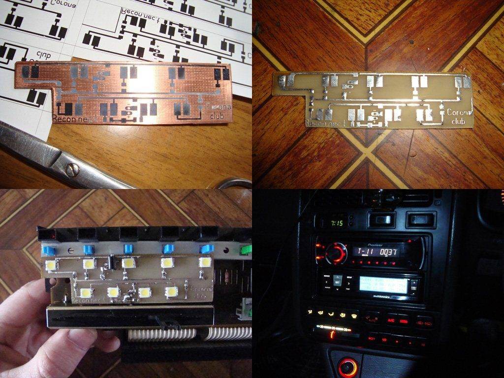

Сбацал сегодня платку, сделал съемной, на разъемах папа-мама. Удалось вытравить с первого раза, на мое удивление. Осталось сделать правую половинку блока управления печкой, либо 2 платы, либо попробую объединить и сделать с вырезом, пока не решил, да и денег жалко вкидывать, вроде обещали оптом пачку подогнать smd диодов, буду ждать пока да плату продумывать. С этой платой маленькая промашка вышла, края немного не верно расчитал, но запас был, подрезал и все встало как надо. Сейчас на работе, завтра скину пару фоток с результатом.
P.S. Вот пара фоток процесса:
Подсветка блока печки.jpg [ 351.52 КБ | Просмотров: 12379 ]
Плата хоть и держится на 2х коннекторах папа-мама, но все таки имеет люфт, поэтому буду делать дополнительные упоры. Впаяю чиповые диоды, заменю резисторы на более мощные, а может и плату заменю целиком.
Подсветка равномерная, я даже и не думал что так будет, единственно пластик кнопок имеет серо-зеленоватый оттенок и чисто белого свечения нету, думаю попробовать какие-нибудь светофильтры, может изменится оттенок.

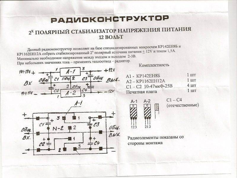

Последнее время иногда покупаю для балдежа всякие радиоконструкторы - не имея особых познаний в радиоэлектронике можно собрать вполне прикольную вещицу. Вот последнее что взял "2х полярный стабилизатор напряжения 12 вольт". Есть вопросец, на схеме "общ", что с этим входом и выходом делать?
сканирование0001.jpg [ 179.82 КБ | Просмотров: 12085 ]
Моя Карина на Драйв2
СообщениеДобавлено: Пт дек 23, 2011 8:33 pm
Это общий провод. Собствено это стабилизатор 2х полярного питания. т.е. 3 провода - "+" "-" и земля.
СообщениеДобавлено: Пт дек 23, 2011 8:59 pm
Сообщения: 1229
Откуда: Бердск, Новосибирск
Нет исходя из маленького опыта думал, что общий - это земля, как бы это грамотно "заземлить"? :)

А что ты хочешь получить то?
СообщениеДобавлено: Сб дек 24, 2011 8:11 am
Сообщения: 1229
Вообще была идея попробовать использовать как стабилизатор для светодиодов.
СообщениеДобавлено: Сб дек 24, 2011 8:29 am
Берешь стабилизатор типа LM317 и один резистор - получаешь стабилизатор тока для питания светодиодов http://www.carina-e.ru/viewtopic.php?p=266124#p266124

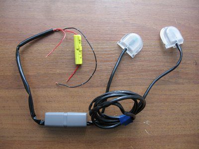

Может кому-нибудь будет интересно :)
Вот снял с Калдины на разборе, плафончики подсветки мест, где ноги водителя и пассажира.
Заводское исполнение, вот только не понял, штатный ли этот девайс.
Замечательно, что в коробочке находится плата, которая дает задержку отключения и плавное погасание лампочек.
IMG_02830.JPG [ 254.72 КБ | Просмотров: 11188 ]

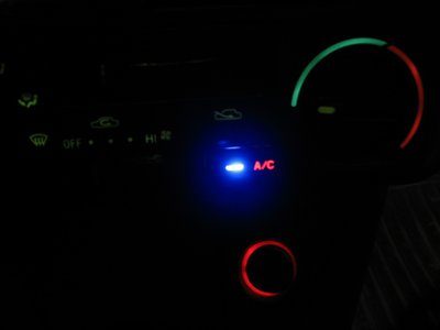

Кнопка кондиционера имеет очень слабый индикатор включения на зеленом светодиоде, в солнечный день его практически не видно.
Решил впаять вместо него синий светодиод, яркость получилась - более чем достаточно :D , в самый солнечный день отлично видно. Зеленый светофильтр кнопки никакого влияния на синий цвет свечения светодиода не оказывает.
Попутно вместо штатной лампочки подсветки кнопки с зеленым колпачком поставил красный смд-светодиод. Вот что вышло.
IMG_00319.JPG [ 63.77 КБ | Просмотров: 11018 ]

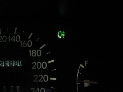

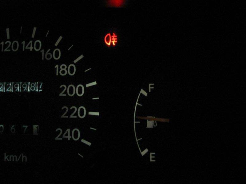

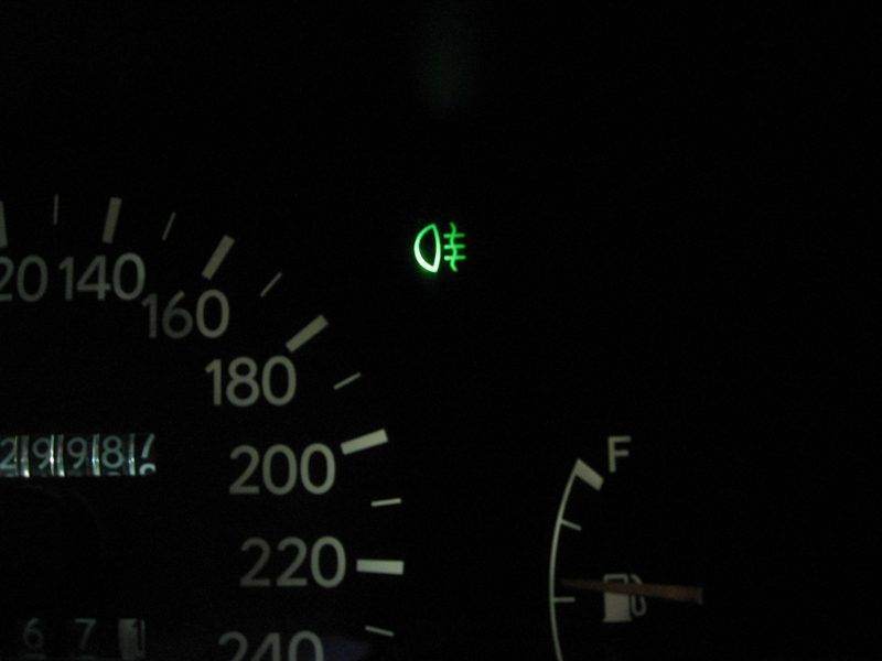

СообщениеДобавлено: Чт ноя 15, 2012 1:17 pm
Индикация включения передних туманок в наших машинках отсутствует, а жаль. Индикация включения задних имеется и выведена на приборку. Пользуются ими обычно очень редко, я, например, в качестве дополнительного источника света, когда затемно задним ходом в гараж въезжаю :D
Сделал вот такую двухцветную индикацию на СМД-светодиодах, красный - задние ПТФ, зеленый - передние ПТФ. Все собрано в штатном патроне лампочки. Сигнал от передних ПТФ взял с контакта 20 черного разъема IG1 у левой ноги водителя.
Включены задние ПТФ.JPG [ 117.38 КБ | Просмотров: 10804 ]
Включены передние ПТФ.JPG [ 112.8 КБ | Просмотров: 10804 ]
СообщениеДобавлено: Чт ноя 15, 2012 1:35 pm
Сообщения: 3272
Двигатель: 4A FE LB
Rash, а зачем передние индицировать? Ты и так видишь, что они включены ;) + на кнопаре есть индикация
