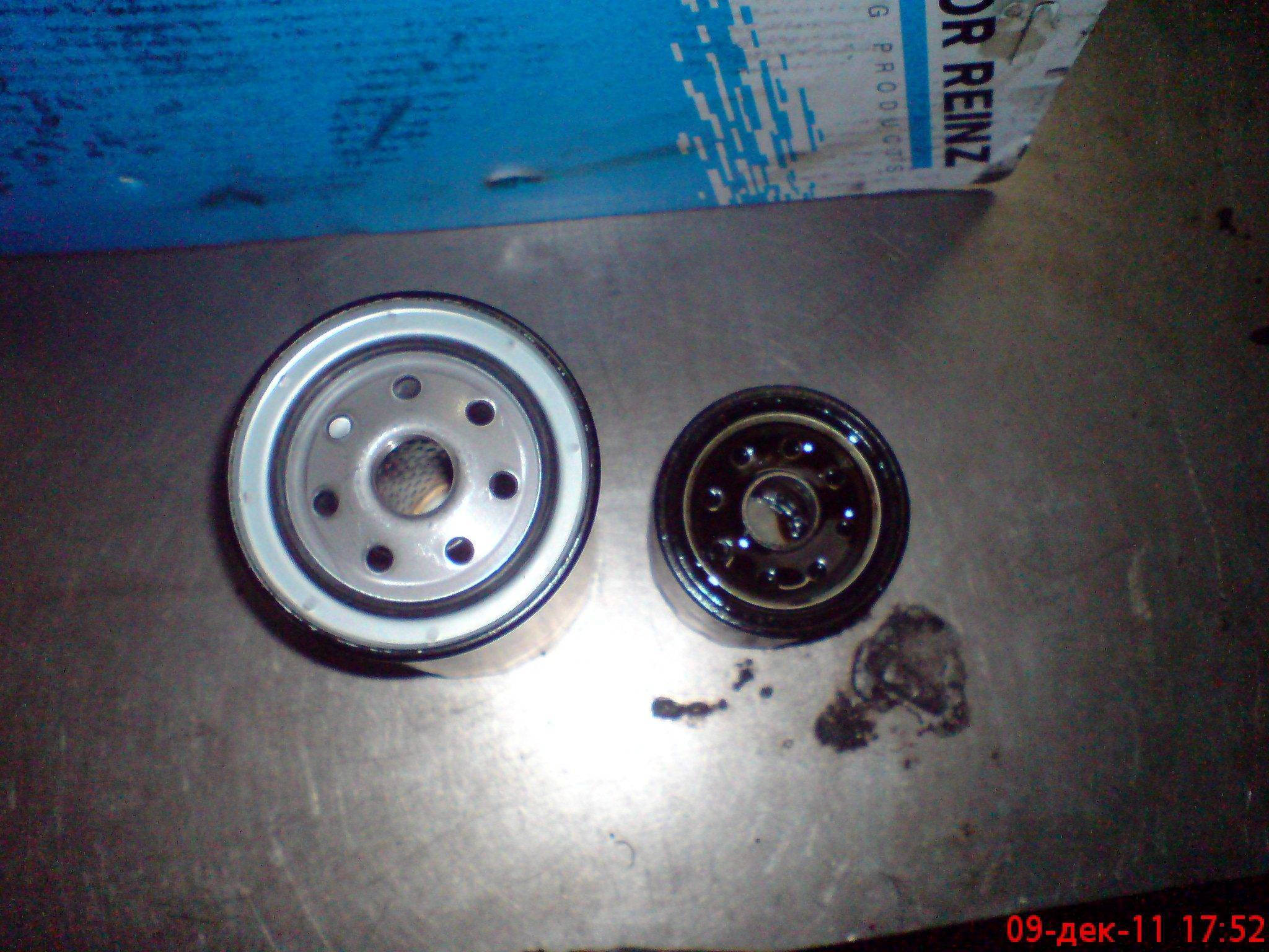

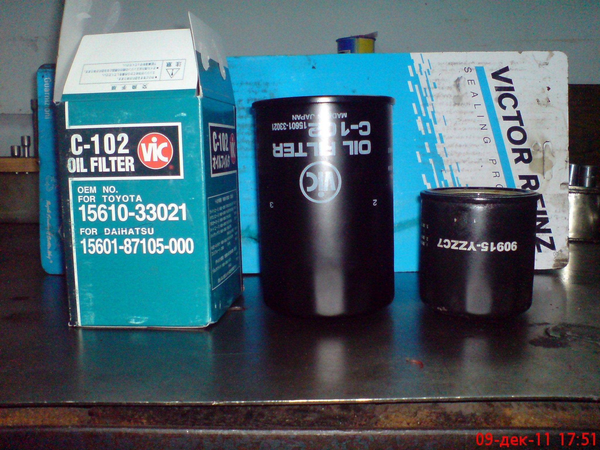

Я тут одному клубню после замены колец впендюрил мааааленький фильтр(на пробу заказал VIC C-102),на обкатку :)
На 4a-fe встал хорошо,фоток тока не сделал на моторе. Рядом оригинальный,старый фильтр для сравнения.
DSC01800.JPG [ 747.95 КБ | Просмотров: 11577 ]
DSC01801.JPG [ 669.1 КБ | Просмотров: 11577 ]

MerTV
Ого! :shock: Я думал у него только высота больше...А на фотках вроде как и диаметр! Не? :wink:

СообщениеДобавлено: Пт дек 23, 2011 11:28 pm
Это не С-113,их я давно ставлю. Это С-102. От старых Тойотовских двигателей. Диаметр больше,но на серию А встает идеально,площадка там большая,кольцо резиновое встает даже не у края.
А вот на серию S не встает... Там в литье блока как три ушка,по краям площадки. Они мешают садится фильтру

MerTV
Ааа, понятно! :a_g_a: Должен быть самое то - площадь фильтрующего элемента ведь ого-го! :-|-:
А ценнег такой же?
