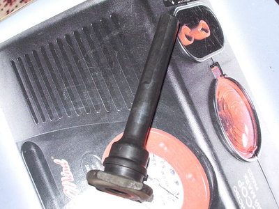

magrom
Добавлено: Пн янв 09, 2012 11:49 pm |
| Инструктор |
Зарегистрирован: Пт окт 28, 2011 9:42 pm Сообщения: 303 Откуда: нижний новгород Репутация: 0 [ ? ]
Машина: carina e vs ford mondeo 2.5T
Двигатель: 3sfe
это где цилиндр крепится к скобе.направляющие втулки называются.их две.
Добавлено спустя 2 минуты 43 секунды: вот так примерно выглядит

Зарегистрирован: Ср июн 29, 2011 7:19 pm Сообщения: 6734 Откуда: Уолфиш-Бэй.Намибия. Репутация: 208 [ ? ]
magrom спасибо тебе за просвящение.у меня именно на правом супорте,,который клинит работает только нижняя направляка(жмёшь и она нажимается,а верхняя хоть молотком стучи нитуда ни сюда...)
