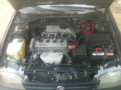

ghali писал(а): а где он находится? с какой стороны? а где эта пробка с поплавком? и что это такое?
Пробка с поплавком в самом бачке, а бачек на фото, в красном круге.

Зарегистрирован: Вт янв 11, 2011 8:47 am Сообщения: 22 Откуда: Казахстан, Астана Репутация: 0 [ ? ]
Пробка с поплавком в самом бачке, а бачек на фото, в красном круге.[/quote]
спасибо за фото. нашел..... залил дот3.(который почему-то дороже чем дот4) проблема исчезла.
еще вопрос. а вот рядом повыше тоже какой-то бочек стоит.........это что? там тоже на крышке что-то про дот3 написано.
_________________ Карина Е. 1,8. 1997г.в. Хэтчбек. 7A-FE англичанка
