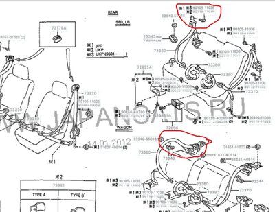

Добрые день, уважаемые форумчане. Может кто то сделать фотки задних ремней безопасности в кузове седан. Точнее интересуют задние боковые и их верхнее крепление. Как они через полку проходят. А то предыдущий владелец сделал самодельную полку. Ремни выкинул. И я что то разобраться не могу.
Вот есть фото -автор vladimir-nv. Но я понять не могу зачем металлических крепеж между защелкой и барабаном.

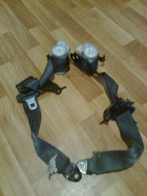

А вот этот крепеж что между защелкой и барабаном куда крепится?

Я тебе написал,смотри выше

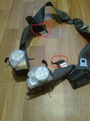

Че то я сегодня походу туплю.  Барабан крепится за боковой накладкой одним болтом. Затем ремень от барабаны выходит через полку и крепится внизу болтом. А железяку отмеченная на фотке я так и не вкуриваю где ставиться. Судя по фото она тоже к чему то должна крепится через болт.

Внизу под боковой подушкой

ААА Ну все понял

стой. у тебя ремни на фотке от англичанки.
Vadim609 что им внизу делать? скажи пожалуйста?

tj_tosha Я как раз эту фотку загружал)))))) Т.е. ремни от англичанки- и мне на японку не подойдут?

tj_tosha У меня этих креплений нет,по рисунку у меня второй вариант

скорее всего да. судя по схеме.

ремни сняты с японской машины

в общем у меня на японке не было этих ушей. если у тебя японка то они тебе не подойдут скорее всего. можно попробовать их спрятать за обшивку в принципе. главное что бы при наклоне механизма сматывания ремней, его не клинило при вытаскивани ремней (каламбур) )) но такое бывает. эти механизмы расчитаны на определенное положение. и если их наклонить то бывает такое что ремни не выезжают.
