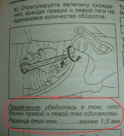

На отечественных машинах именно так и делалось по инструкции - сначала находилась середина хода, фиксировался руль, а потом относительно положения руля выставлялись углы схождения. По букварю Тойоты немного иначе (контролем длины тяг), но суть та же - контроль середины хода рейки в положении "прямо"
P1000709.jpg [ 53.57 КБ | Просмотров: 12494 ]

Количество витков, на которые накручен наконечник, в данном случае ничего не решает. Лучше замерить длину от "луковицы" до оси пальца наконечника. Допустимая разница по длине - не более 1,5мм (см.выше)
Если длины одинаковые (а значит и среднее положение рейки соответствует езде по прямой) - переставляем руль на шлицах близко к желаемому нормальному положению и одинаковым изменением длины тяг доводим до абсолютно правильного положения.
Если сильно разные - до перестановки руля сначала делаем длины тяг одинаковыми удлинением/укорочением на одинаковое (чтобы не сбить угол схождения) количество оборотов, затем переставляем руль и опять-таки тягами "приводим" его до нормального положения.

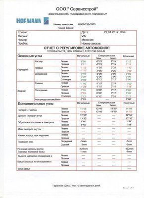

всем привет!!!я на днях снимал рейку а потом делал развал у нас он выглядит вот так
4.jpg [ 107.38 КБ | Просмотров: 12388 ]
