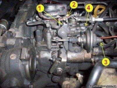

1_винт количества оборотов холостого хода.
2_винт количества оборотов прогрева холодного двигателя.
3_винт количества оборотов при включенном кондиционере.
4_винт количества цикловой топливоподачи (под колпачком).
тойота спринтер се 100 японка 1993 двигатель 2C цвет сине голубой
