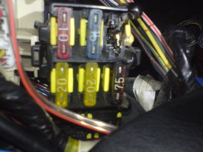

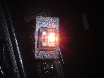

Да вытаскивал и подсвечивал фонариком. Вот посмотрите сами. P.S когда наживаю на кнопку снизу, слева под пластиковой крышкой, (где ноги) что то "Щелкает"
| Вложения: |
Комментарий к файлу: по моему у меня стоит на 20 А. я туда вставлял 15. толку нет

Комментарий к файлу: Это кнопка птф (снял крышку) с верху лампочка не горит, а с низу горит.

Щелкает так должно быть наверное, у меня тоже щелкает. Ты про кнопки говоришь или про туманки?? Сами туманки горят? Ближний горит?
_________________ Toyota Carina E Седан GLI 16V 1.6, 4A-FE LB, МКПП, ГУР, ABS, SRS, Кондер. 1995г.в. Англичанка Toyota Carina E Седан GLI 16V 2.0, 3S-FE, МКПП, ГУР, ABS. 1993г.в. Японка Продаю GTi спойлер на Карину Е седан и лифтПродаю брызговики "оригинал"
| Вернуться к началу |
Серрегга
Добавлено: Чт янв 26, 2012 11:02 pm |
| Инженер-реставратор |
Зарегистрирован: Пт окт 28, 2011 11:32 am Сообщения: 1672 Откуда: Республика Чувашия город Чебоксары Репутация: 32 [ ? ]
Машина: Toyota Carina E ГТИ
Туманки не горят. на кнопке раньше когда работало, когда наживал то и с верху вторая лампочка загоралась... А щас только одна. Ближний горит

Серрегга писал(а): Да вытаскивал и подсвечивал фонариком. Вот посмотрите сами. P.S когда наживаю на кнопку снизу, слева под пластиковой крышкой, (где ноги) что то "Щелкает" Когда новый пред вставляешь что то щелкает или постоянно?судя по фото у тебя там все сплавилось!значит где то коротыш есть и горят не преды а сам блок!так бывает когда китайские преды!
Серрегга
Добавлено: Вт янв 31, 2012 12:03 pm |
Цитата: Когда новый пред вставляешь что то щелкает или постоянно?судя по фото у тебя там все сплавилось!значит где то коротыш есть и горят не преды а сам блок!так бывает когда китайские преды! То что сплавилось это предохранитель обогрева сидений. А от ПТФ целый. Целый день бегал во круг машины не смог сделать. Плюнул на все и поехал к электрику. Он все это сделал за 10 мин)) сказал что какой то колхозник тут все делал. Все провода были плохо соеденены.
