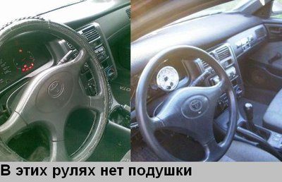

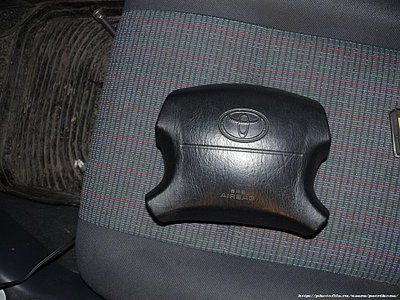

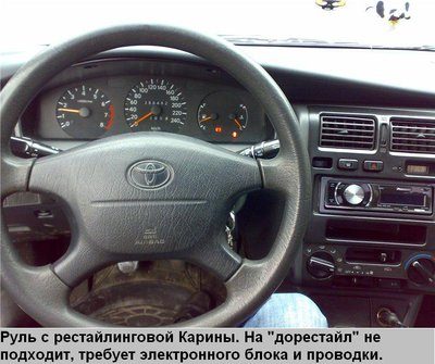

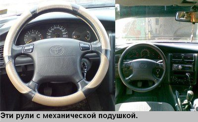

В твоём случае - да. Только не купи по ошибке руль от рестайлинговой Карины. На твоей машине ни электронного блока, ни проводки для него нет.
sever.max писал(а):
в приборке подушка не горела
Да и не должна в твоём случае. Подушка без электроники, одна голая механика.
afc077b3584c.jpg [ 93.71 КБ | Просмотров: 2112 ]
2a60d12bf675.jpg [ 57.74 КБ | Просмотров: 2112 ]
27bdbc7a8745.jpg [ 31.76 КБ | Просмотров: 2112 ]

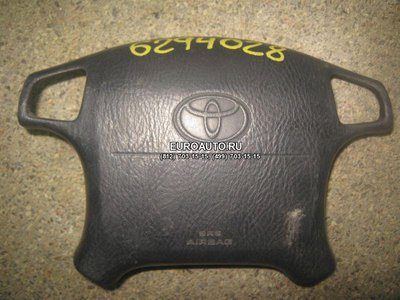

Вот она, твоя подушка (только под твой черный кожаный руль надо чёрную искать):
euroauto_ru.jpg [ 78.61 КБ | Просмотров: 2026 ]
